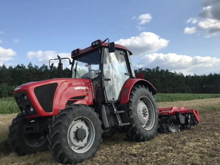

Mam ursusa 75 km, ale były wersje z tym samym silnikiem 110km - Perkins 4,4l. Myślicie, że warto się bawić?
Ale mogło być większe turbo , ic , wytryski , itd. te 10 koni można spokojnie podkręcić .  U mnie w case był dławik w pompie paliwa 20 minut roboty i kilka koni więcej czuć od razu było.
