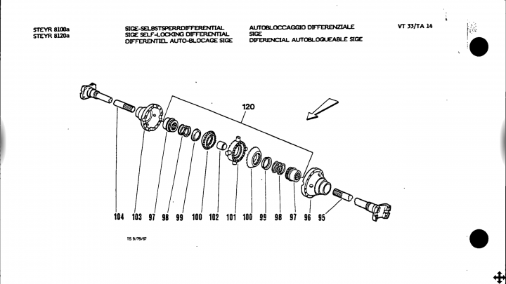

Tam nie ma przypadkiem automatycznej blokady w przednim moście?
Jest automatyczna blokada w przednim moście.
