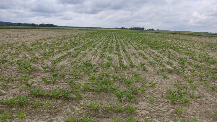

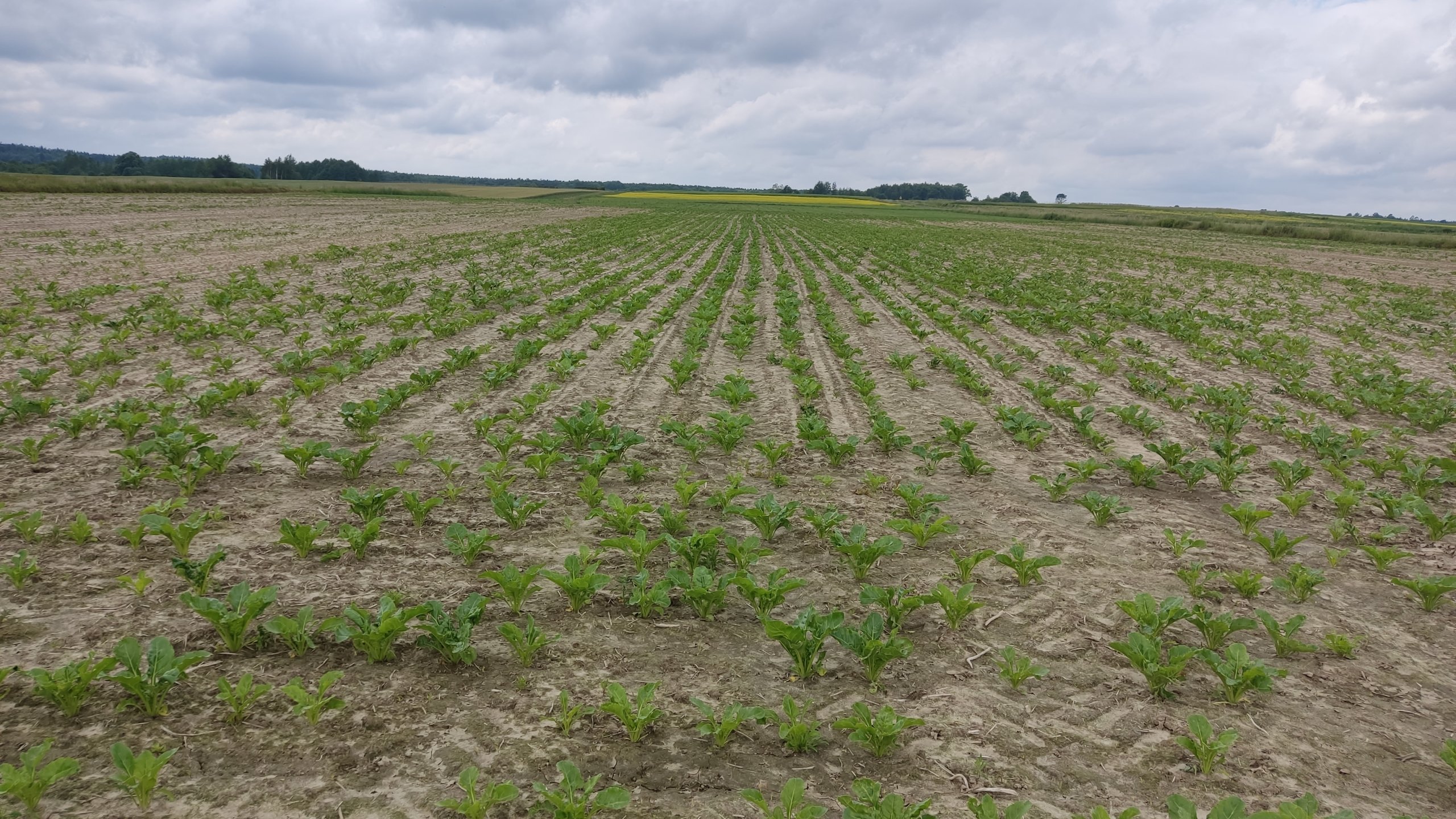

 Po kukurydzy i soji trzymały mnie substancje i strach było posiać zwykle bo niby mogło być dobrze ale mogłybyśmy paść a 50 ha to nie był areał żeby robić eksperyment … z połowy po kukurydzy nie jestem zadowolony a po soi jest super 2 zabiegi i czysto , ale w porównaniu do zwykłych buraków te po soji wyglądają na równi ale te po kuku mocno odstają a co do zabiegów to pierwszy był robiony już na lekko przerośnięta komosę a kolejny zabieg po 11 dniach bo było trzeba dobić komosy …

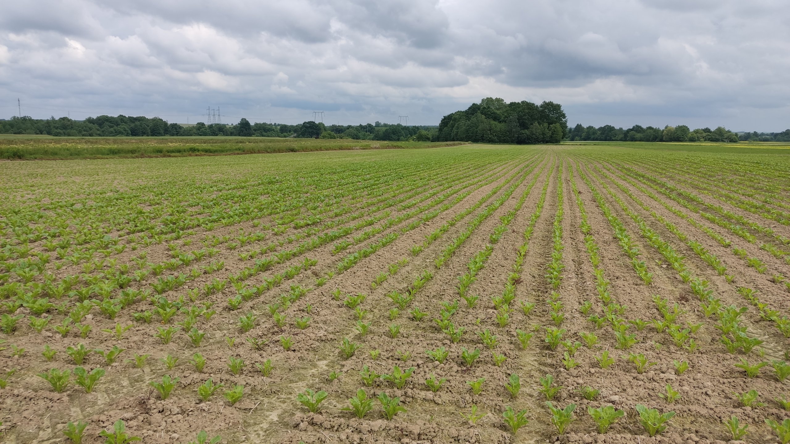

@Pajej Kiepsko to wygląda, dużo odkrytej ziemi jak na 15 czerwca, nie wiem jak z zachwaszczeniem wtórnym będzie u Ciebie, u mnie niestety komosy sporo na jednej działce wyszło, na innych w miarę czysto, siane około 23 kwietnia. Coś ostatnio pokropiło w okolicy na słabszej ziemi już usychały, więdły.
