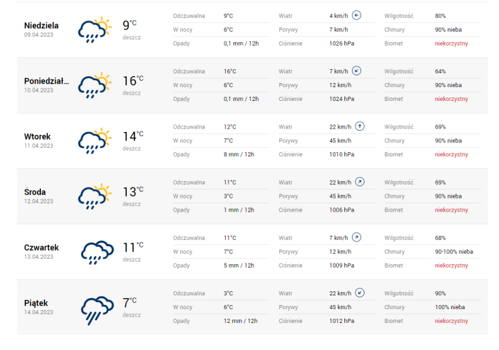

Pogoda jeszcze się zmieni parę razy ale jak się sprawdzi to będzie ciezko
