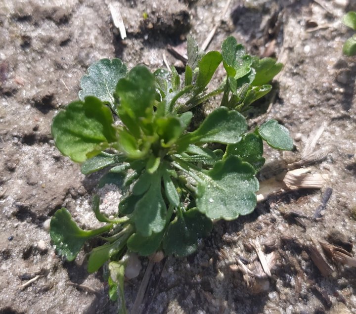

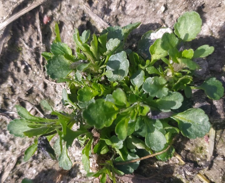

Panowie, mam jakieś 80 arów pola z takimi chwastam, jechać z poprawką czy odpuścić? Rzepak ma około 20-25cm. To moja pierwsza uprawa rzpaku i nie chce niczego zepsuć.
korvetto, kwestia jaka faza rzepaku
Odpuścić to chwasty niskiego pietra

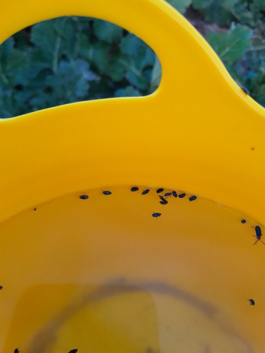

Panowie na wieczór taki robaczek do naczyńka się  pcha co to jest? Czy to słodyszek? Dziś przy skracaniu dodałem  cyperkil ale w trakcie zabiegu nie było tego szkodnika.
Chowacz
