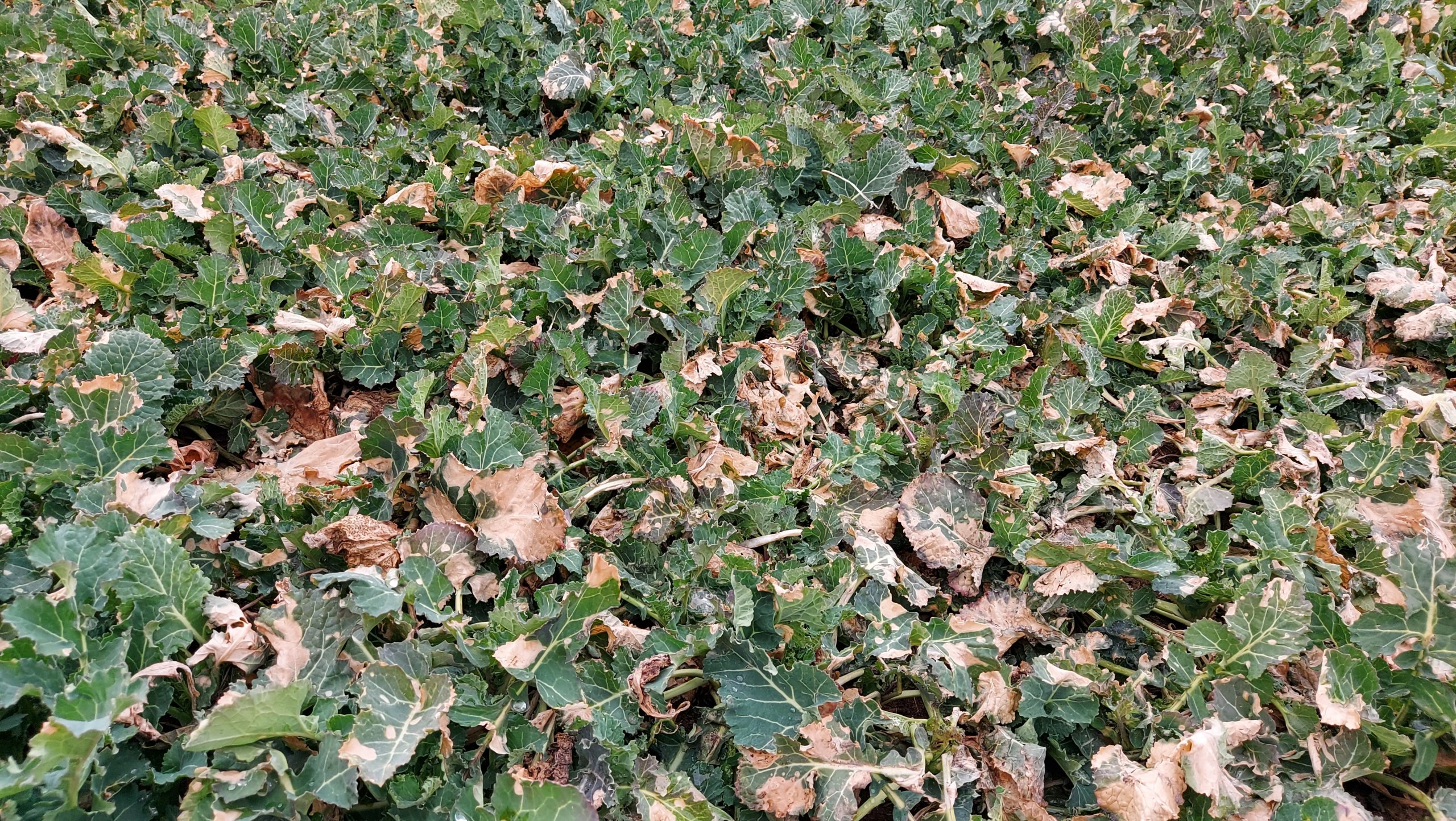

Dajcie foty tych fioletowych rzepaków będzie jasne co im dolega bo przyczyn może być naprawdę dużo. Moje niektóre działki też zewnętrzne liście fioletowe bo zimno i może być głodny po zimie część liści przemarzła i uschła a środki zielone.  Zdj tydzień temu robione.

Neveragain jak ktoś ma problem foty nich daje bo przyczyn problemów jest wiele. Inaczej będzie wyglądał rzepak na bagnie inaczej na głodzie.

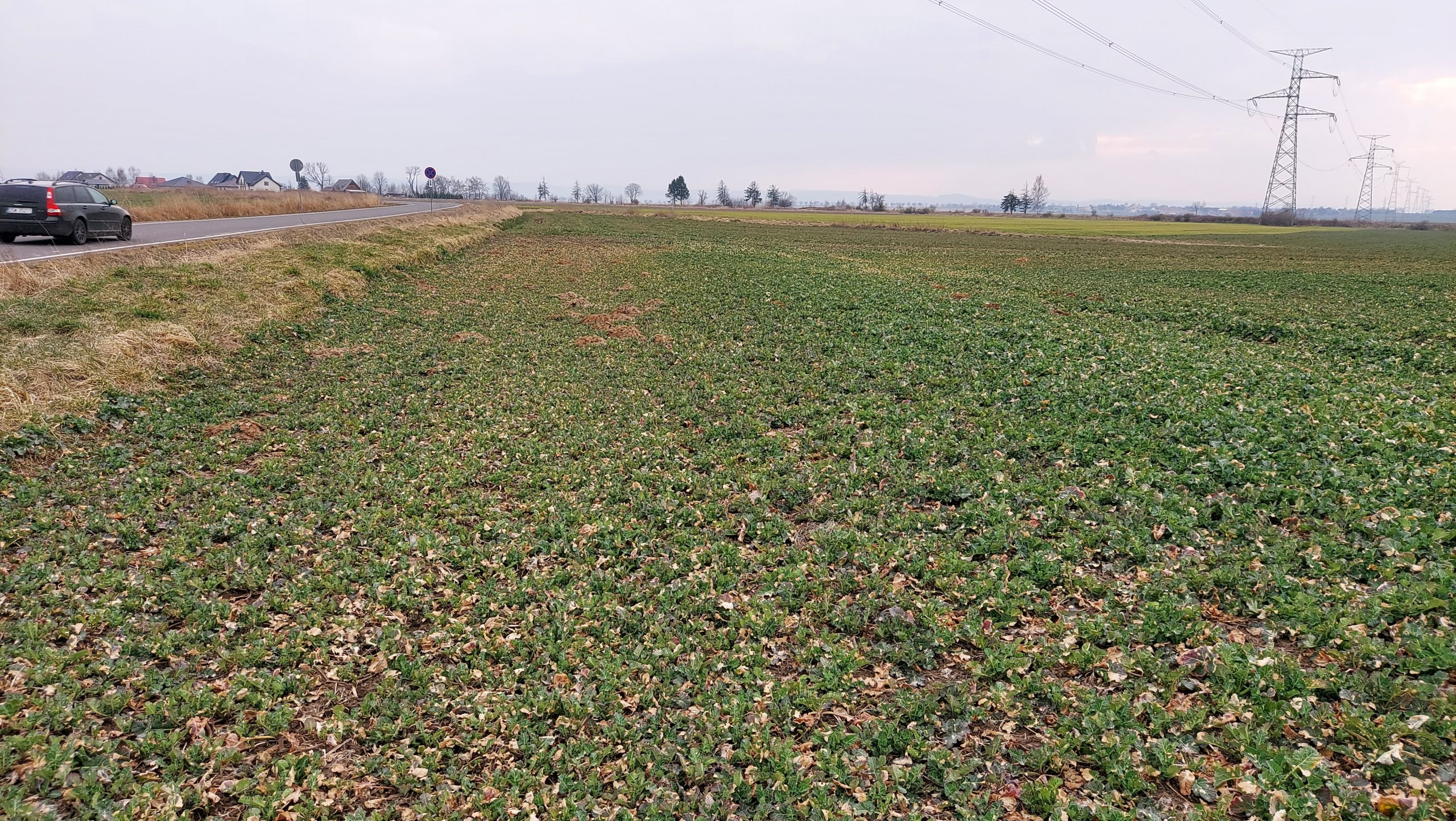

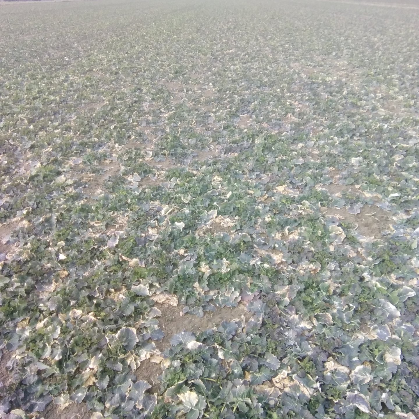

Jeszcze coś tam zielony zdjęcie z soboty, obecnie fioletowe/ciemne rośliny. Jutro zobaczę czy korzeń się trzyma, czy lekko wychodzi. Gleba 3b, czerwona glina.
