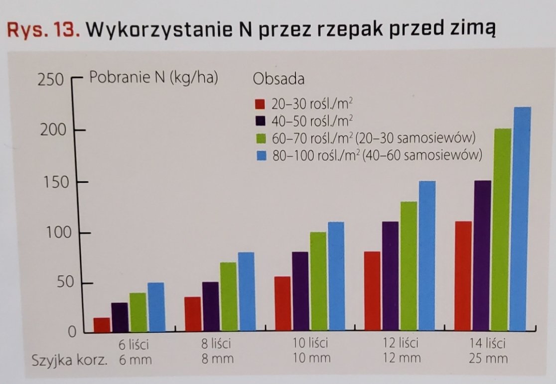

W miarę prawidło wyregulowany? Strasznie wyrósł. Siew 24,08 około 45sztuk na metr.
Ile on ma liści? Już chyba 14-16.  Zimę pewnie przetrwa bo stożek skrócony. Pytanie ile dostał azotu bo przy obsadzie 50 roślin i tyłu liściach może zjeść nawet 150kg N
Na wykresie brakuje opcji 20 liści. Ile wtedy pobierze 220-250 kg?
Oczywiście że jest w tym pewna przesada co podają na takich wykresach, ale proponuję żeby Nowy81 wstawił zdjęcia rzepaku pod koniec listopada to zobaczymy jak będą wyglądać niedobory N.
Szczególnie w takich temp. jakie są w październiku.
Edytowane przez odrion
Dostał  w orkę około 10-12t pomiotu kurzego + 200kg poli 6 na ha.
A ile w tym azotu to różnie bywa z tym pomiotem. Liści pa tak około 16stu.
Jak nie zapomnę, to wstawię zdjęcia z tego samego miejsca.
