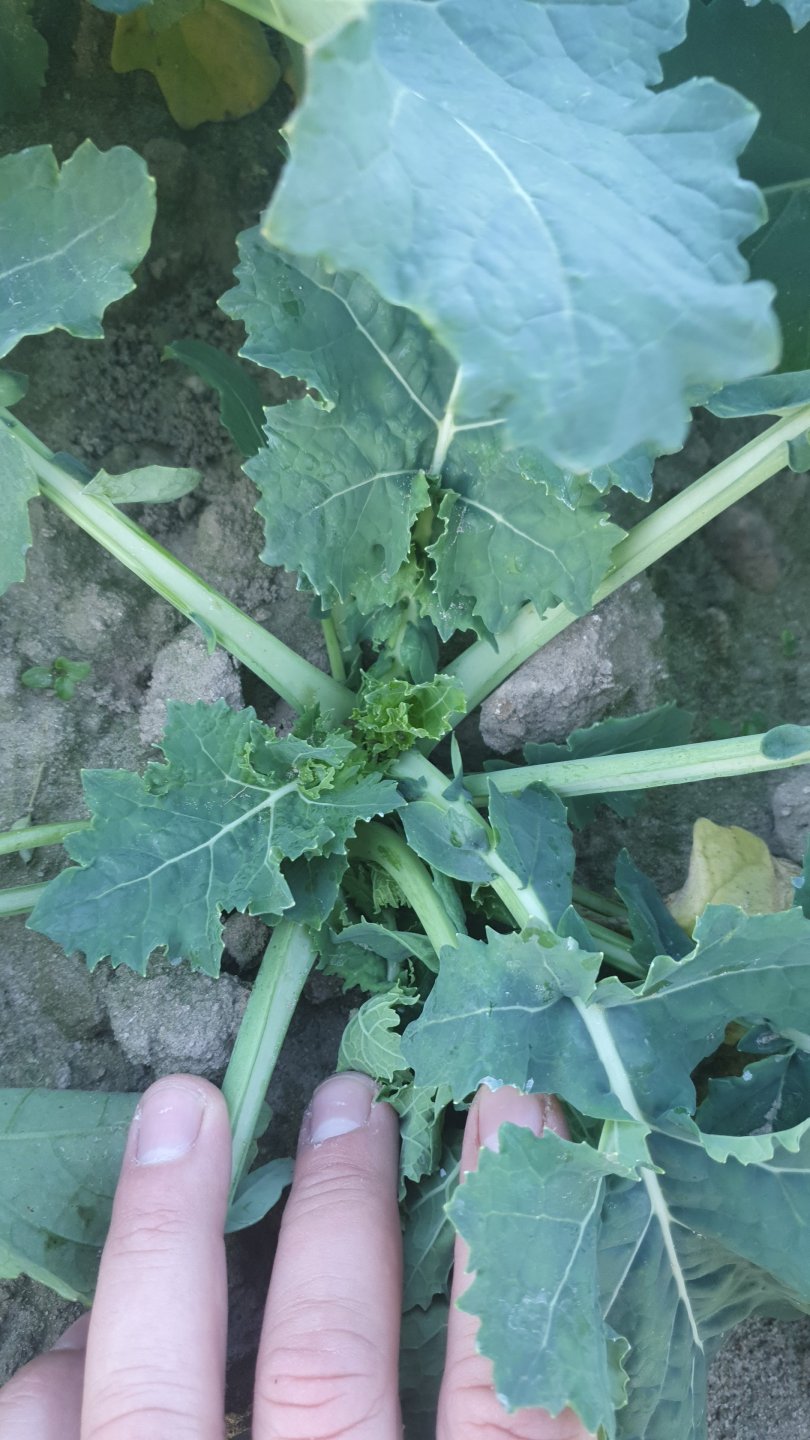

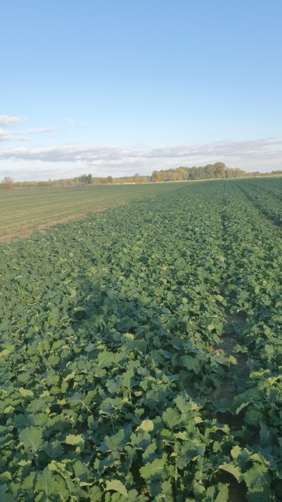

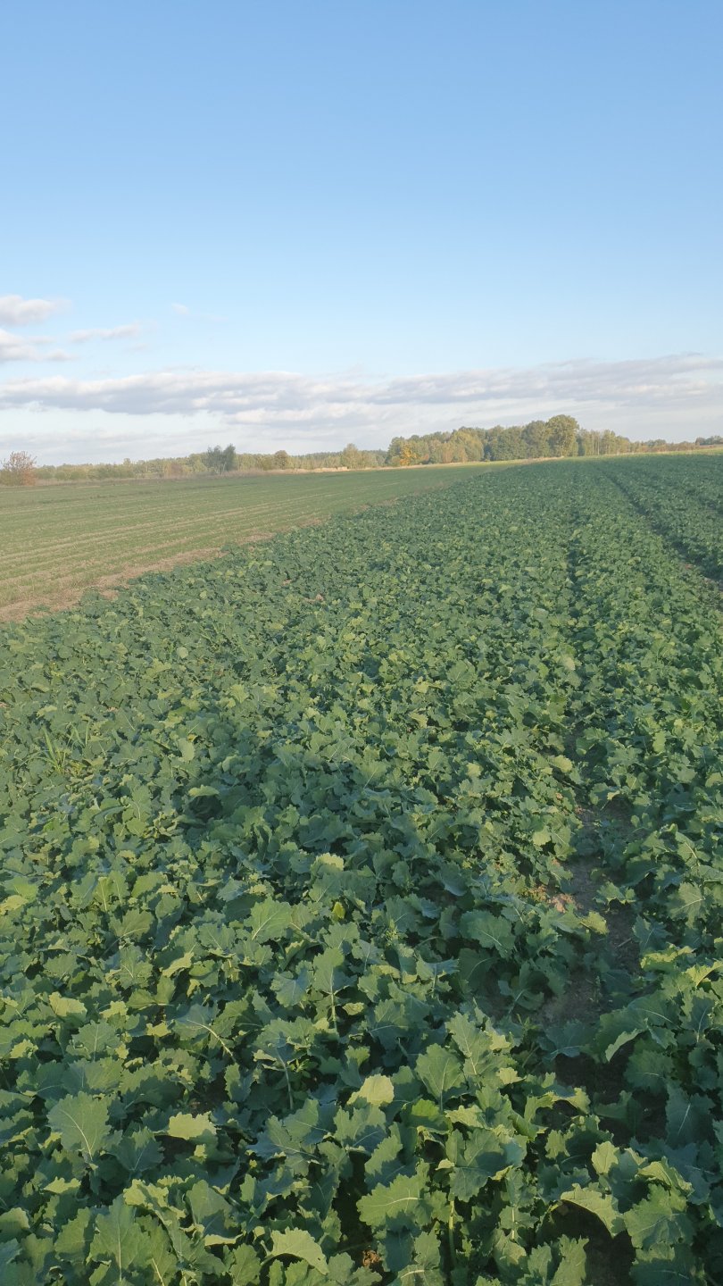

Cześć mam mały problem, rzepak za bardzo szaleje wcześniej nie było jak skrócić bo zimno półtora tygodnia temu dostał 0.6 caryx i 0.6 tebu szyjkę niby wciągnęło ale pierwsze liście jakby znów ciągnęły do góry czy jak będę jechał z labradorem 0.8 mam malutko samosiewów miejscami gdzie rzepak słabszy  to mogę dodać 0.3 caryxa ?
Na 1 zdjeciu wiem ze wydaje sie kapusta ale obsada jest dobra tylko jakos tak wyrosl
Edytowane przez cichy30
Jest duży ale nie kapusta jak szyjka nisko to nic bym nie dawał , 0,3 carxa nic nie da,
Czyli dopiero jak zacznie szyjkę ciągnąć do góry to dopiero coś dawać? Ale co wtedy znów 0.5 caryxa i tebu ? Dopytuje bo rzepak mam dopiero 2 rok
To do 1 lisciennych dorzucę 0.5 dla pewności mam trochę zbóż gdzie rzadszy rzepak i przy miedzach chce oblecieć to myślę takie 0.7 0.8 labradora wystarczy ? I można śmiało razem lecieć?
Miałem się podłączyć do pytania bo u mnie identycznie to wygląda, ale skoro tebu wystarczy to też tak zrobię i z borem + mikro pójdzie tylko triazol. Jestem zaskoczony działaniem labradora, bo pół litra wyczyściło nawet trawy. Długo męczył, ale wymęczył.
