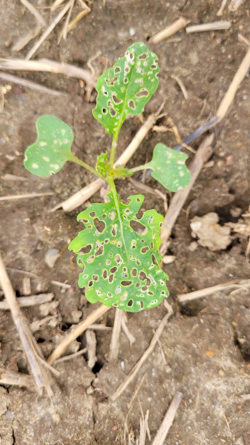

W sobotę poszła inazuma, dziś patrzę a tam te rukwy już jaja naniosły. Czy ta inazuma coś pomoże jak się wylęgną i zaczną gryźć?
tylko dursban by to ruszył, proteus nie

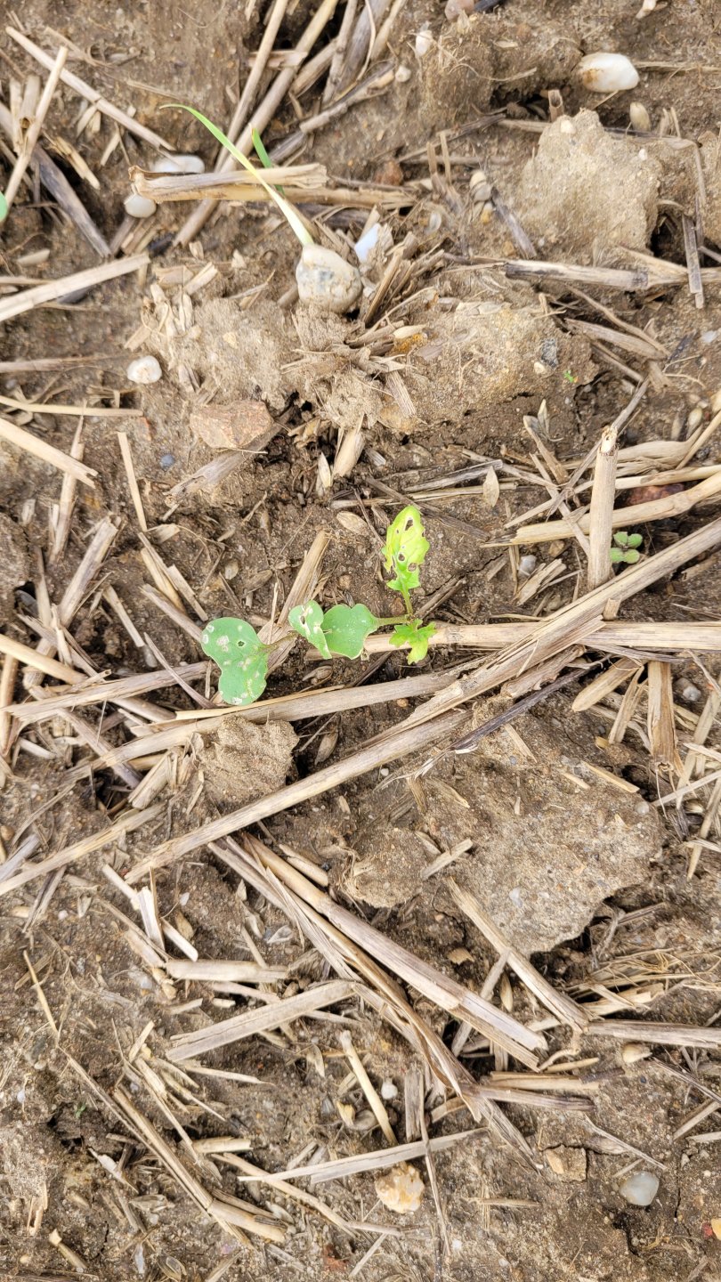

było zostawić? Robaki już 3x kasowałem czwarty, a właściwie pierwszy zabieg to doglebówka z rsm
Jaka przyczyną że taka presją robactwa u was?
Za często rzepaki macie? Tyle oprysków co roku a robaków co raz więcej i większe z tym problemy🤔
