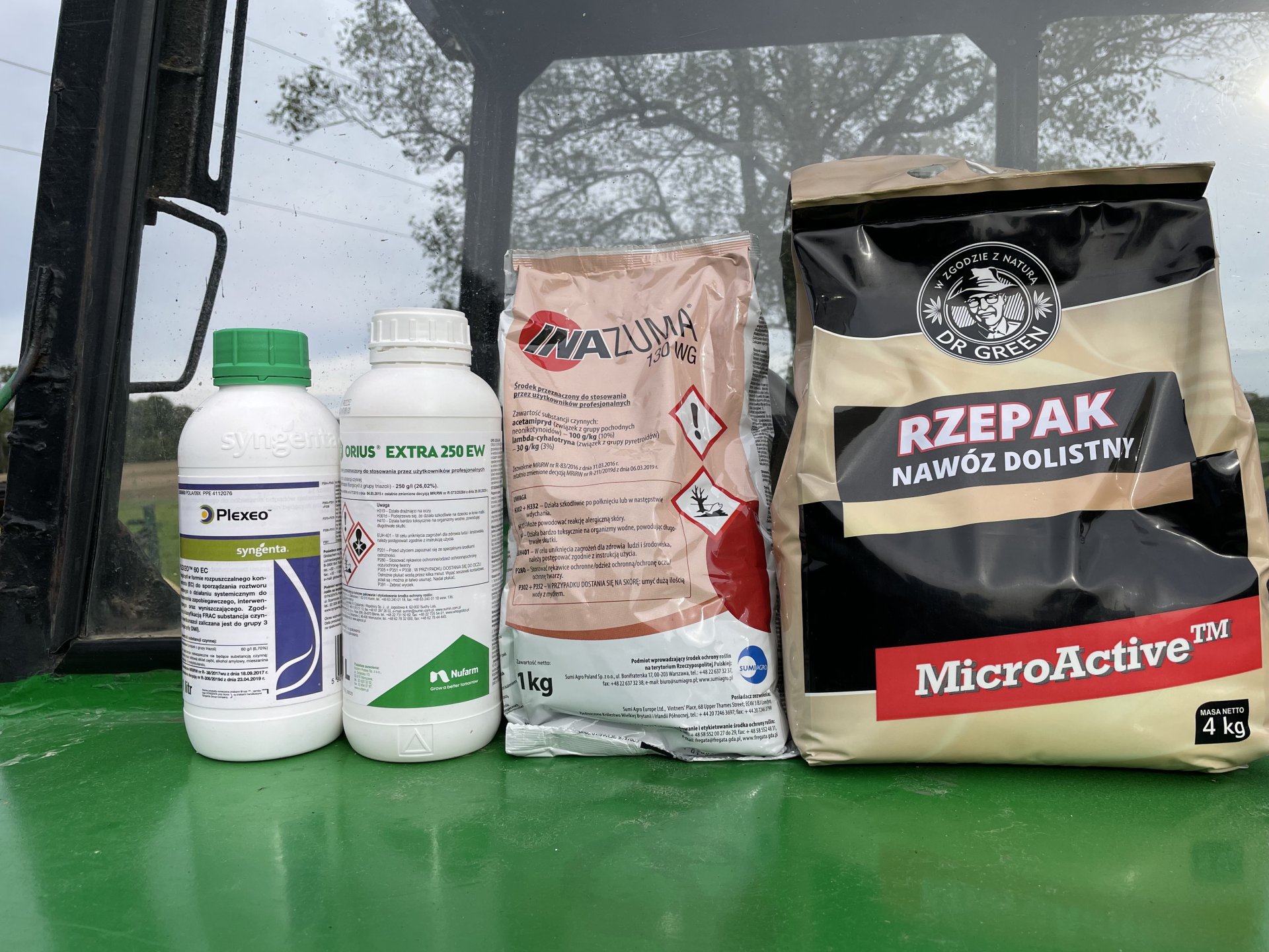

Dziś poszło na rzepak siarczan mg +dr green + bukat + dafne+mepik+rotstar+petroid.Rzepak 3-4 liść
A cóż to za dziwna kombinacja?? Tebukonazol difenokonazol chlorek mepikwatu i jeszcze octan cynku 🤦‍♂️
Od 3 lat tak robię i nie narzekam a wręcz jestem b.zadowolony

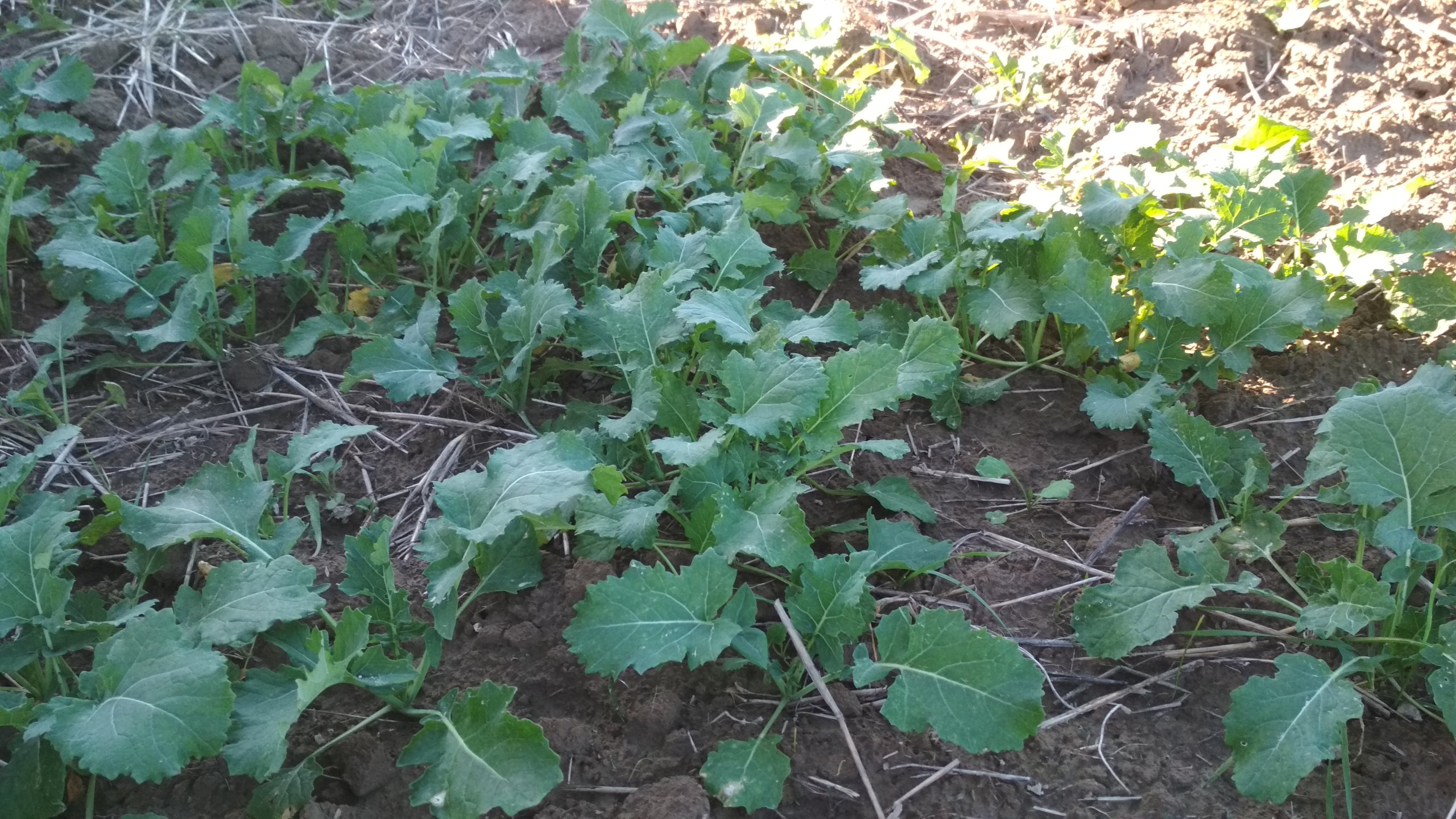

      Witam, mam posiany Rzepak na działce która była 2 lata temu scalana. Z mojej wiedzy na kawałku gdzie nie rośnie rzepak były wywożone odpady z oczyszczalni a ph przed wapnowaniem wynosiło 4,5. Macie jakieś pomysły co zrobić z tymi pustymi placami? Co zasiać żeby ziemia nie była goła do zasiewów zboża?
