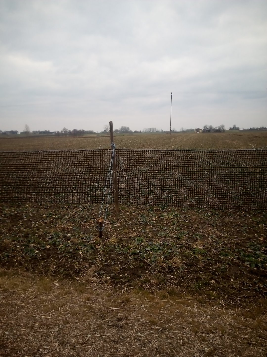

Wczoraj pola objeżdżałem i na jednym mam zablokowany jeszcze wjazd i objechać się nie da trzeba rozbierać siatkę. Rzepak ruszył bo mnóstwo nowych białych korzonków.
płacą wam za to że zasiatkują pole czy nie? Czy tak sami sobie wjezdzają i zakładają siatki. Zawsze mnie to zastanawiało. I troche to wkurzające. Chcesz wjechać a na polu siatka jeszcze.

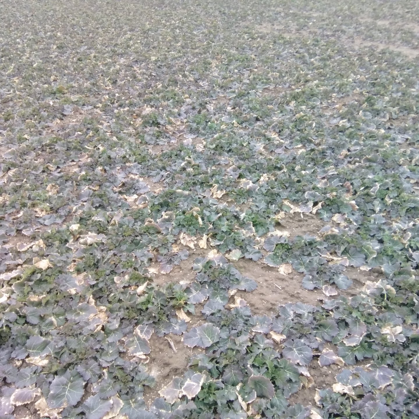

Miwigos ma chyba rację. Deszczy nie nadają przynajmniej u mnie na wschodzie. Robi się sucho to fakt a rapsy robią się głodne. Azot dość szybko się przemieszcza, lepiej jak azot czeka na rzepak niż odwrotnie(czekał nie będzie) U mnie 200kg kizerytu i 400kg zaksan 32n dzisiaj foto gliny niby najsłabsze miały być. Wsiewa po ślimakach słaba coś urośnie goło całkiem nie jest.

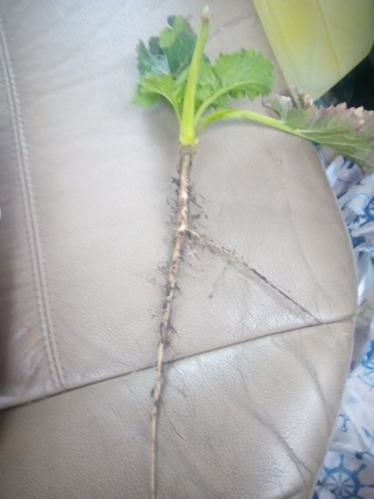

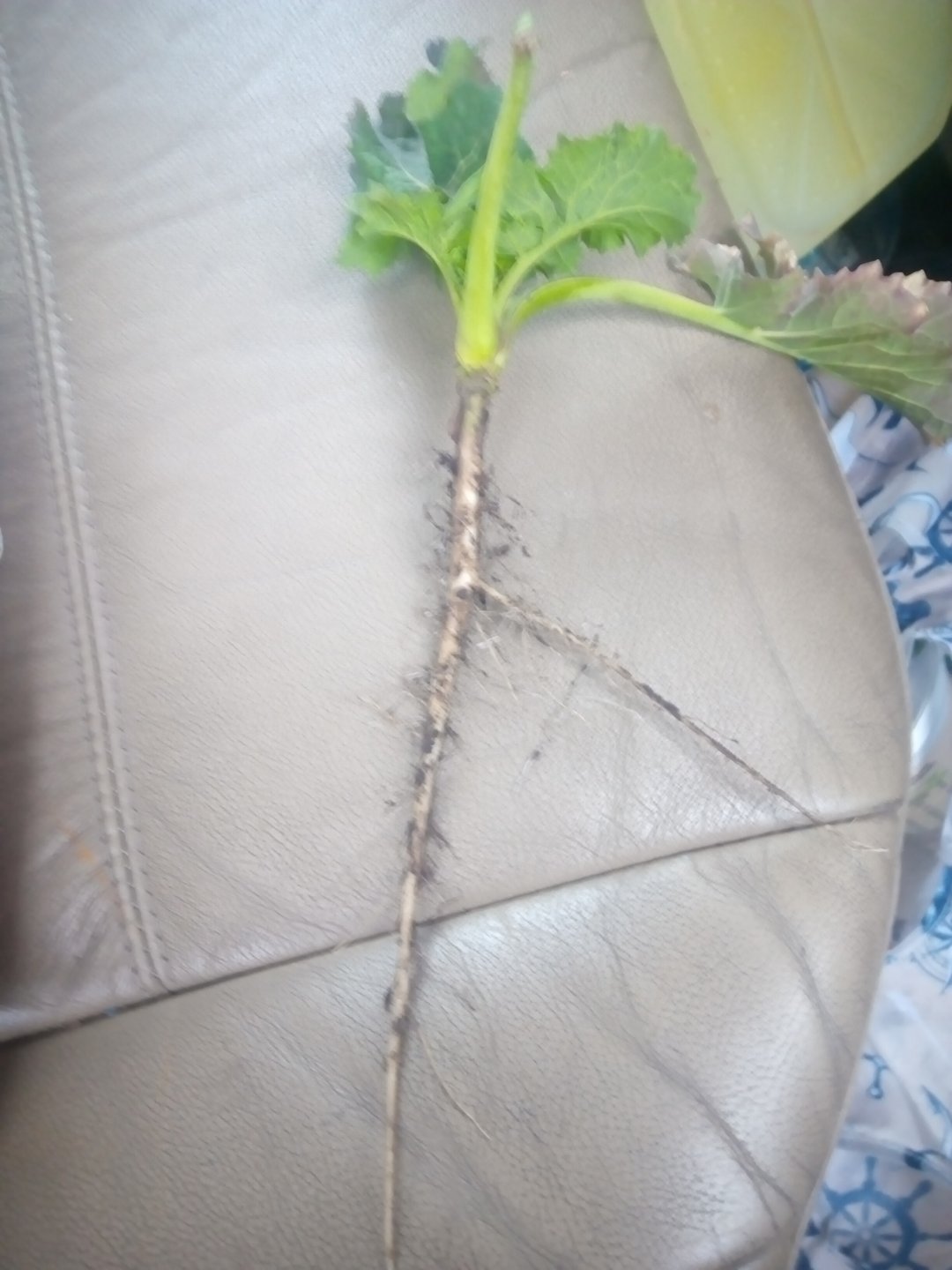

Jakie żabiego że taki korzeń?
Nic nie płacą i bez zgody wjeżdżają.
Jesienią tylko tebu+robak+labrador i dr.green
większej rośliny nie dało się wyrwać bo korzeń trzymał.
