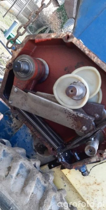

w przekładni ,tzw "olejowej" trzy krzywki popychają trzy ramiona
skok ramienia na krzywce reguluje posuw wałka wysiewającego, im większy skok, tym większy posuw wałka
każde ramię napędza wałek wyjściowy poprzez łożysko ze sprzęgłem jednokierunkowym
jak któres szwankuje, to skrzynia zaniża normę wysiewu, a na polu jest posiane z przerwami,im niższa norma wysiewu, tym bardziej widać

przekladnia-bezstopniowa-poznaniak-6_l_5

4 minuty temu, mano napisał:
Ważna jest kontrola oleju w skrzyni, jak jest brak to zaczyna się problem. Jak i we wszystkich maszynach które są smarowane olejem.
olej smaruje krzywki, żeby się nie wycierały, no i chłodzi, ta przekładnia nieźle się grzeje
nieprawdą jest, że niewłaściwy olej powoduje zmianę normy wysiewu - nie ma wpływu na to, zmniejszy się tylko trwałość krzywek i łożysk
akurat w większosci przekładni kształt krzywek jest taki, że nie ma wpływu, czy kręcisz do przodu, czy do tyłu, chociaż może są takie nienawrotne - tego nie wiem

jaki olej - przekładniowy, zazwyczaj leją ludzie hipol
popychasz ręcznie każdą dźwigienkę i patrzysz, czy wałek wysiewający się obraca
jak się nie obraca - sprzęgiełko "nie ciągnie"

Przekładnia bezstopniowa ma działać płynnie nie powinna szarpać wałkiem który wysiewa nasiona.

Co Wy macie za siewniki. Ja mam Fionę, skrzynia sucha, prosta. Jak ustawiam 2.75 kg to tak wyszło, zero jakiś krzywek, oleju, zapadek, sprzęgieł. Kilka zębatek i proste jak drut.

Przekładnia oparta o łożyska jednokierunkowe przy małej normie wysiewu nigdy nie będzie działać płynnie. Wałek zawsze będzie poruszał się skokowo. Oczywiście będzie to mało zauważalne ale to widać. Czym mniej krzywek są przeważnie 2 lub 3 tym bardziej skokowo będzie poruszał się wałek. Jeśli są przerwy to może łożyska jedno kierunkowe do wymiany. Sieje poznaniakiem i choć przy próbie kręconej widać poruszający się skokowo wałek to przerw  nie ma.

Jeśli siewnik ma swoje lata a raczej ma wymień profilaktycznie łożyska jedno kierunkowe wraz z wałkiem na którym pracują. Tam musi być precyzja zwłaszcza przy małej normie wysiewu. Codo przerw może było zbyt mało rzepaku w skrzyni mogą być takie problemy. MI w zeszłym roku w poznaniaku gdzie było mało w jednym miejscu ze dwie przerwy zrobiło.
