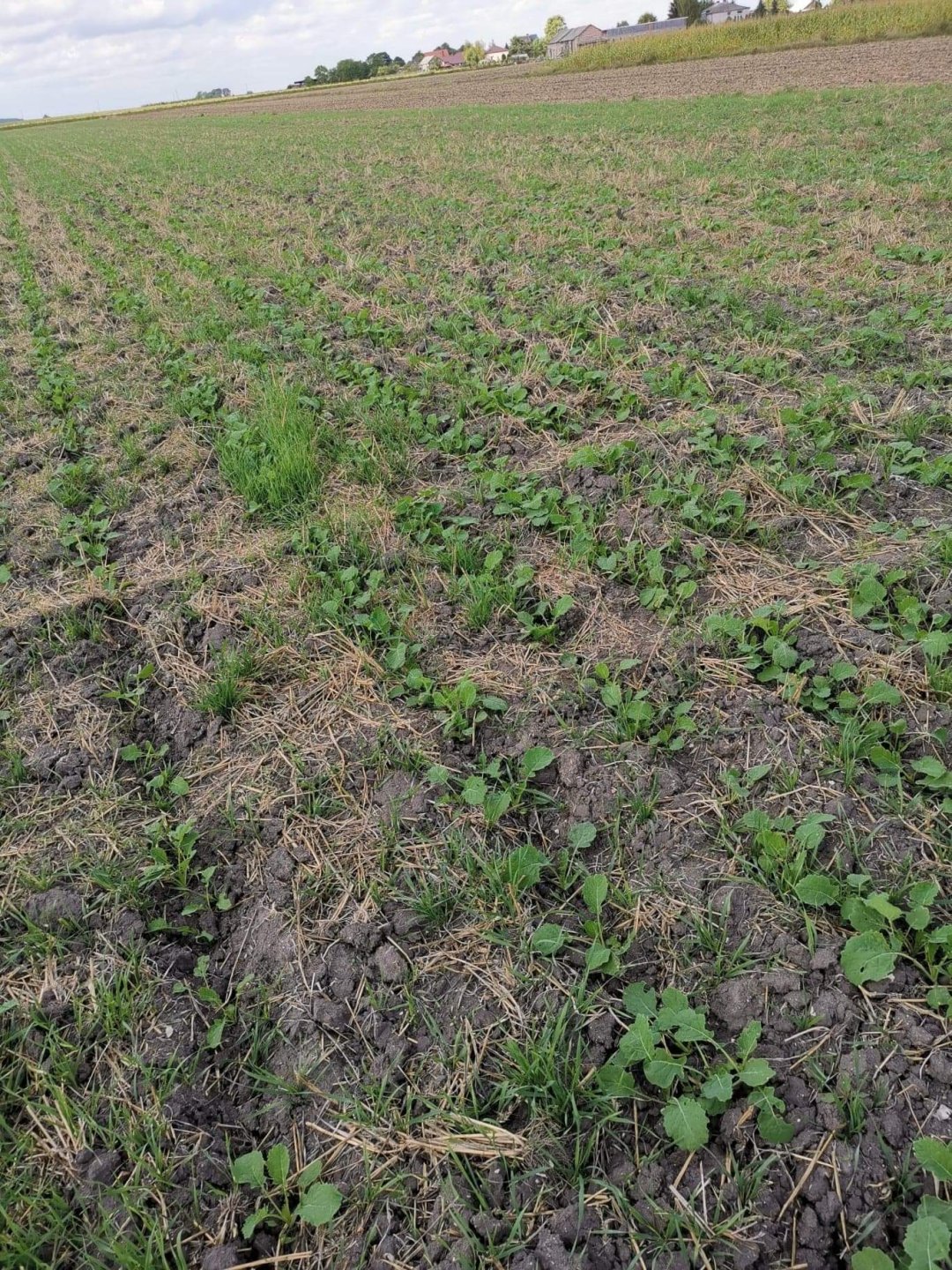

Witam wszystkich. Ja tu nowy chociaż forum czytałem od kilku lat. W tym roku pierwszy raz przygoda z rzepakiem. Kilka hektarów mozaiki, borowina. Rzepak Gemini + buteo po pszenicy, słoma od 3 lat cięta. pH 7-7,4. Zasobności P wysoko K wysoko, Mg niski. Siew 10 sierpnia, bez NPK. 3 dni po siewie 50L w spokojnym deszczu. 26.08 metazanex 1,25L+ navigator 0,25L, 01.09 bagira 2,0L + bor + caryx0,5L + 0,5L orius. Rośliny jak na foto, szybko to idzie w górę. Jak to dalej prowadzić? Mam Korn kali, kizeryt, jakiś azot podać niebawem?

Póki co jest tak sucho że wszelkie nawożenie traci sens, dolistne NPK przy wysokich zasobach? Planowałem  korn kali niedługo, max po 150 kg żeby siarka i magnez były. Kizeryt styczeń, luty. Na ok 8 liść bor i karate zeon, chyba że dostanie wodę to z 0,5L stabilan dodatkowo dać?
Jak nie jesteś bardzo bogaty a ziemie masz ciężkie i te zasobności wysokie to bym ten npk odpuścił całkowicie włącznie z tym kornkali chyba..  Coś w końcu popada to daj na tygodniu może jakiego tebukonazolu z odżywką fos-bor(polecam z dr greena) + może jaki perytroid, bo tu bedzie już 3-4lisc, jak popada daj azot i coś konkretniejszego na skracanie. Ciężko mi coś doradzić bo nie znam arealu, ale pewnie nie za duży bo duzi słuchają się doradców z firm chemicznych, ale ja staram się robić skutecznie i przyzwoicie cenowo dobierać środki..
Regulacja jeszzce nic nie działa chyba. Mangan z 150-200g bo ph wysokie, siarki brakuje, będzie widac lepiej jak się położy po regulacji.
Ogólnie przy tak wczesnym siewie dałbym 1l caryx przy 4 - 5 liściu max. Teraz można czymś poprawiać, tebukonazol nic nie zrobi chyba ze z ccc badz samo ccc poprostu.
A toprex  ok 8 liścia? Nie chciałem dawać pełnej dawki caryx w taką suszę. Siew wczesny, ale chyba to lepsze niż w suchą ziemię.  Sąsiad obok sial tydzień później, rzepak dopiero wschodzi, upały.
samosiewy po kombajnie nawet u sąsiada 8 liści nie mają kiedy Ty to siałes.. na takie coś to  teraz z litr caryxu żeby tylko

3-4liscie ma obecnie, pytam tylko o stosowanie toprex w fazie 8 liści na poprawkę regulacji
Toprex się nie nadaje, on przy wczesnej regulacji. Caryx teraz tobie został w pełnej dawce albo z octanem cynku spróbować. Przy 8 liściach już ciężko zatrzymać rzepak.

U mnie bedzie rzepak nierówny, na jednym polu największe teraz pewnie 3-4lisc a najmniejsze liścienie..  w tym tyg pasuje czymś pojechać te działki, w tamtym roku sprawdził mi się jednak mepik z tebukonazolem, ale rzepak byl równy..
Do liści. Ja bym podzielił regulacje jak masz nierówny, wtedy nie wyhamuje małych.
Można dać na 4 liść 0.4 tebukonazolu.
Setka 250tki na każdy liść, małych nie powinno wyhamować.
