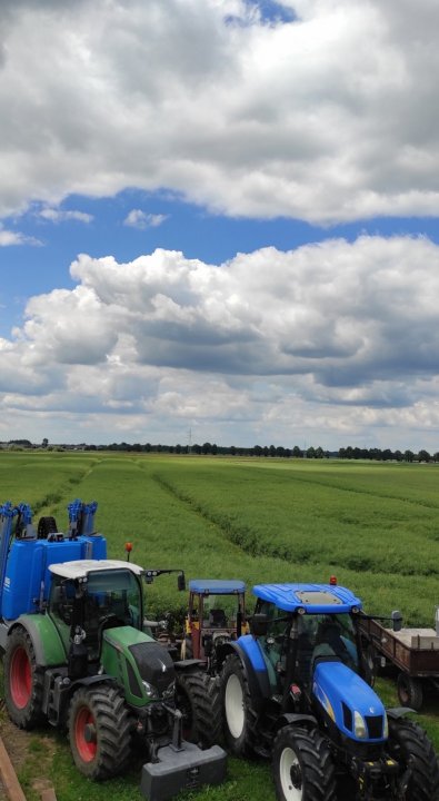

Kolego, już wstawiam zdjęcie rzepaku żeby nie było
https://zapodaj.net/1b875c4269b27.jpg.html
https://zapodaj.net/1c4533bc7fa6c.jpg.html
To są dwa kawałki gdzie 5t było. Zresztą nie mam zamiaru nikomu się tłumaczyć
zielny bardzo zdrowy łan obsada przyzwoita rozgałęzienia dużo wiec możliwe , widziałem domatora na 5,3t  to jebłem śmiechem  , a on miał ponad 5 własciciel mi pokazał podobny do twojego
