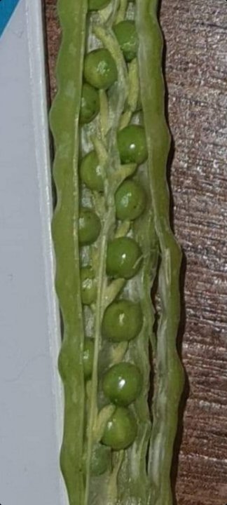

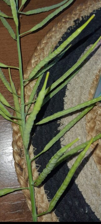

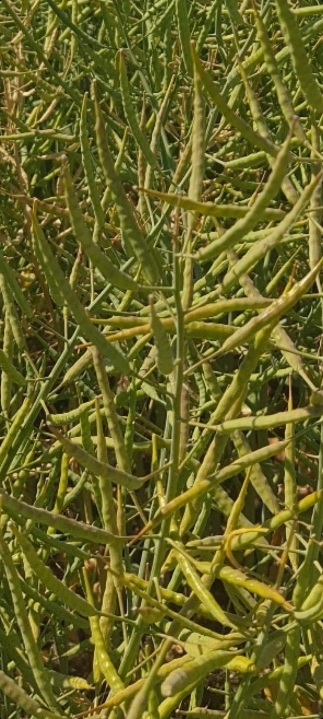

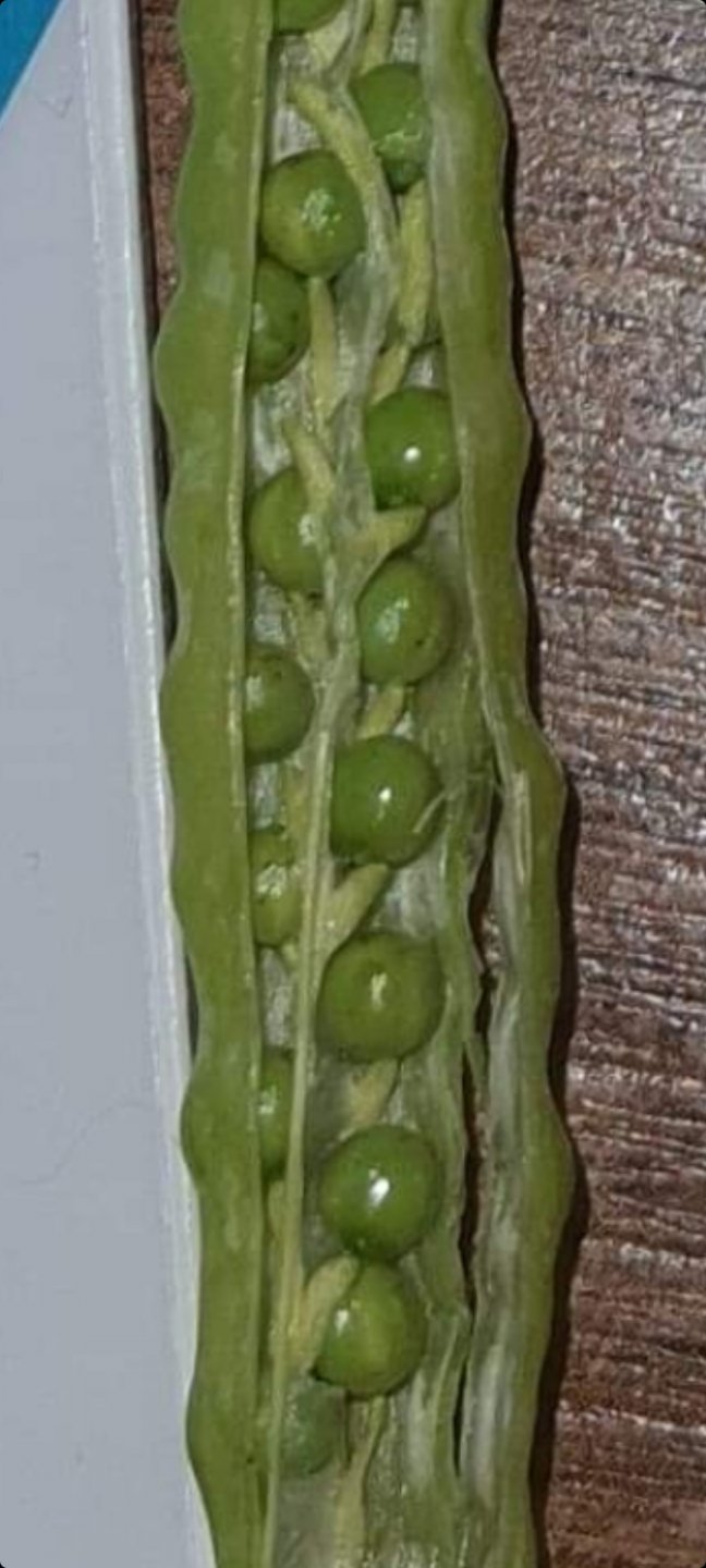

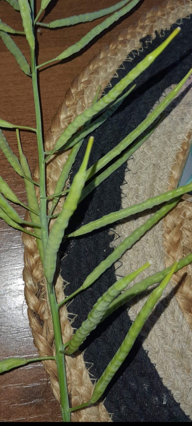

A i żeby było weselej i piękniej susza I upał cudownie upalają rzepak... ciekaw jestem o ile % plon zmaleje... od 2 tygodniu brak deszczu i od wtorku sauna... rzepak zmienia kolor...
6 minut temu, galan99 napisał:
Rzepak już powinien być dosuszany bo góra się obsypie całkiem bo strzelają już jeden czy dwa deszczyki po niedzieli i słońce i straty ogromne .
U mnie w prognozach na kolejne 2 tygodnie 0 deszczu. Od soboty różnica taka że nie 37 a 27. O dziwo równomiernie to widzę zdycha... na dole wielkiej różnicy niema
Plus odmiany z maks odpornością przeciwko obsypaniu się więc nie wiem... jak się obsypie to wziąść tylko zrobić kupę na czubku pryzmy i mamy podsumowanie tego roku... 😂
