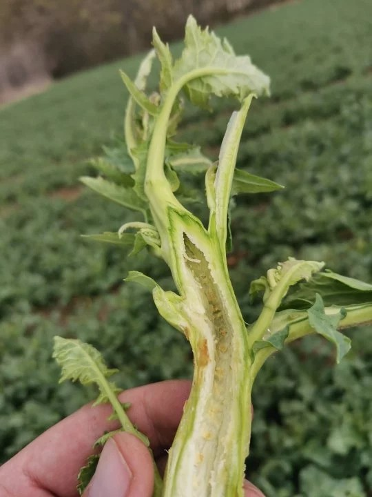

Dnia 25.04.2022 o 20:10, moto999 napisał:
Ponawiam pytanie, Panowie doradźcie co może być powodem, jak napisałem wcześniej larw nie widać i czy taki rzepak będzie miał jakieś zawiązki?
U mnie jest podobnie, wypowie się ktoś co tu się zadziało?
