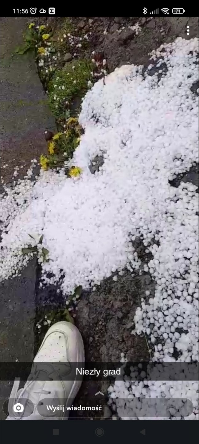

Byłem zobaczyć czy rzepak popękał po przymrozkach, żeby ubezpieczalnie wezwać, wróciłem do domu i kuzyn obok którego mam pole wysłał mi takie zdjęcie z dopiskiem że 2 minuty taki grad padał. Czyli jedno pole dostało w gratisie jeszcze gradem..

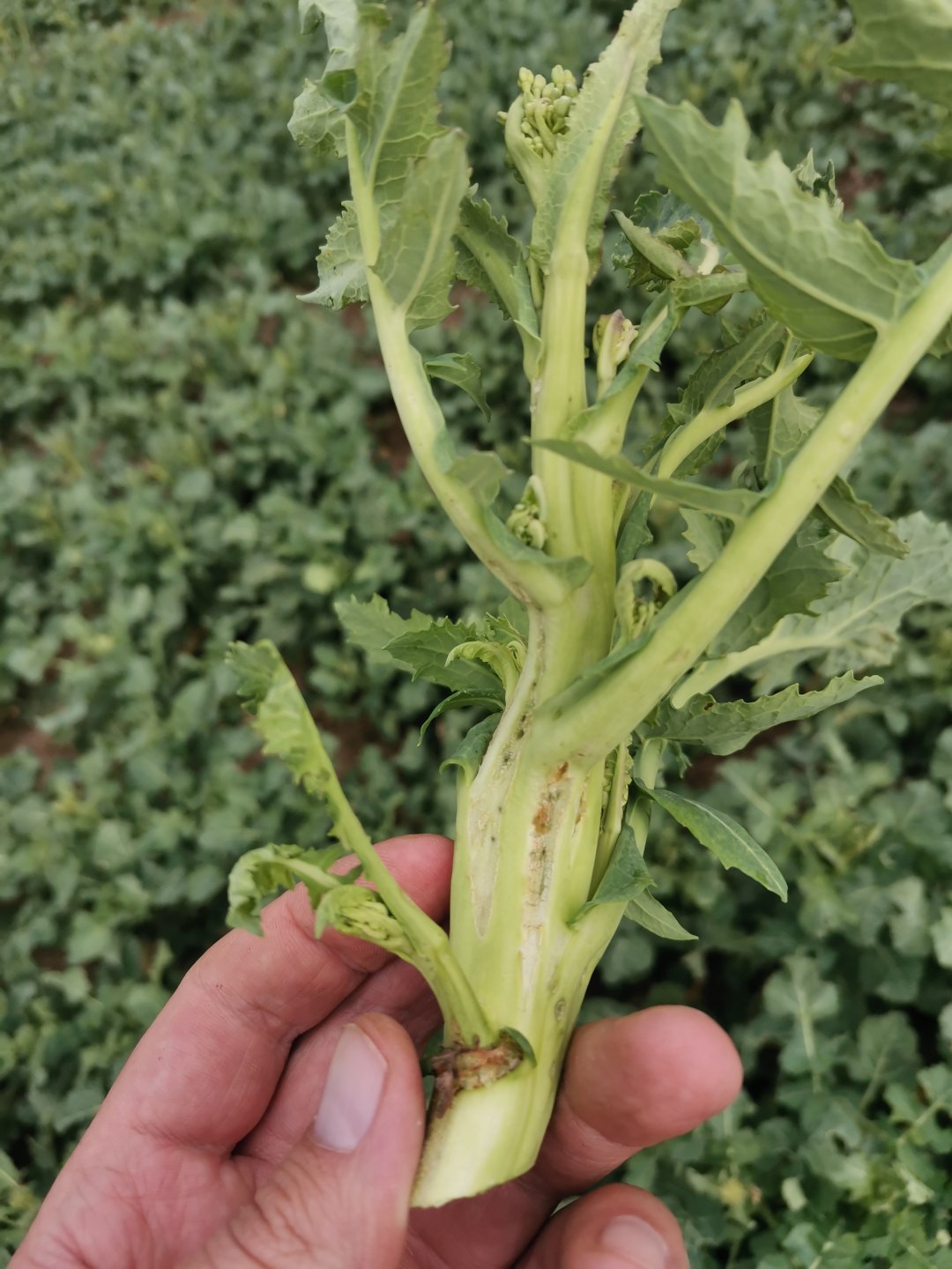

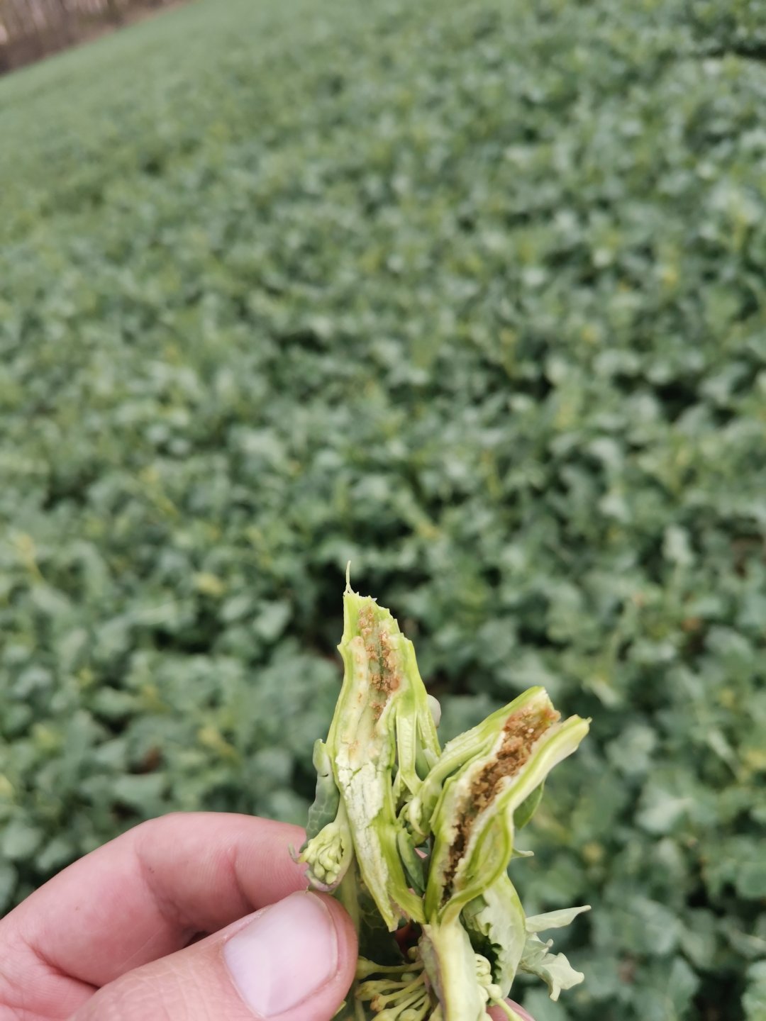

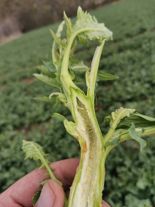

Witam. Co mogło się z nim stać? To wina robaka, czy czegoś innego? Te pęknięcia sa bliżej pąków od ziemi jest okej. Będzie coś jeszcze z niego, czy pąki odpadną?
Wygląda na chowacza. U mnie przy brzegach pola sie zdazaja takie egzemplarze. Niby pryskałem jak był nalot ale pogoda była kiepska i mógł słabo zadziałać oprysk.
Kurde, ale larw już nie powinno być widać o tej porze?
