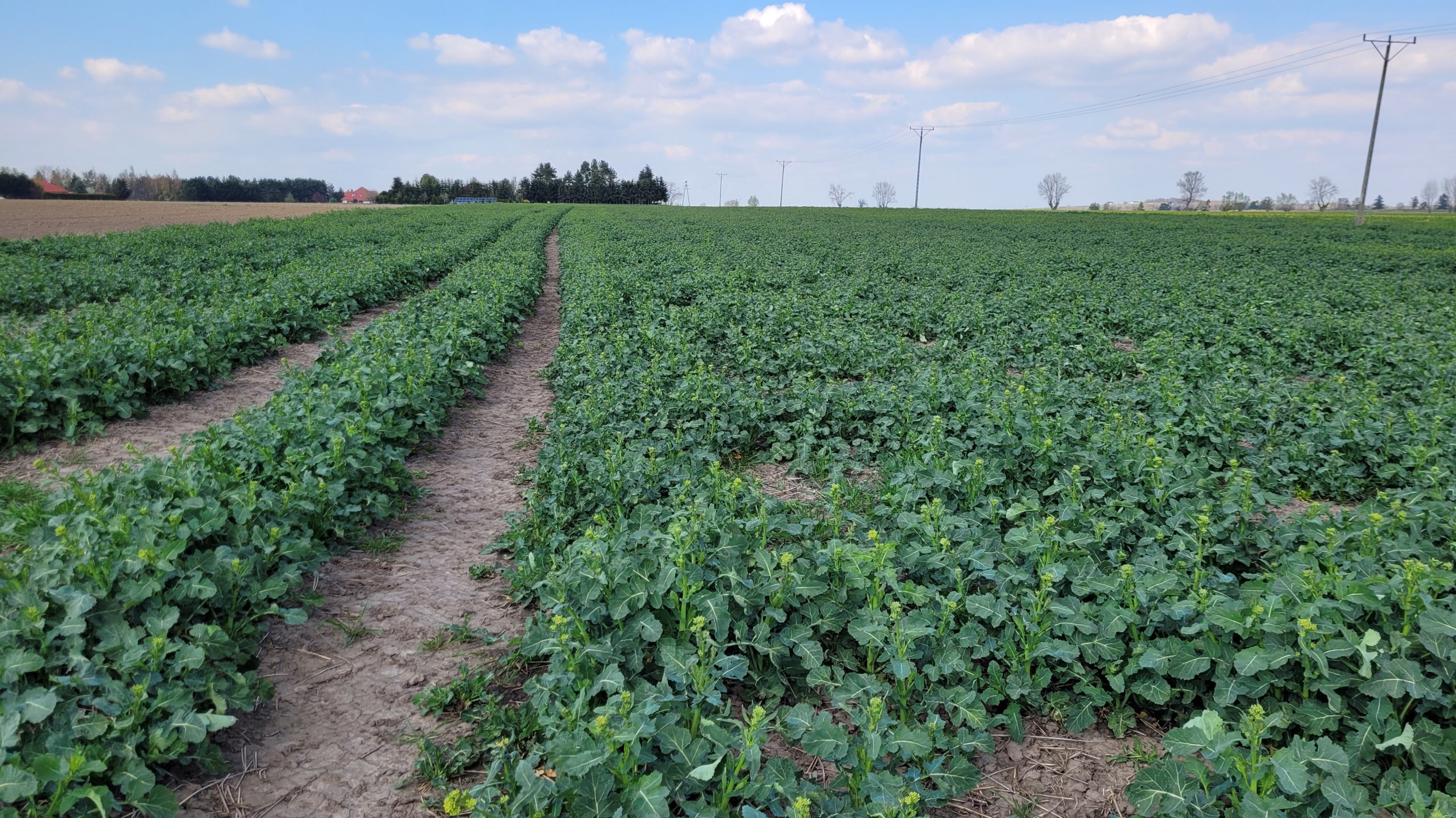

14.04 opryskałem go metkonazolem 0,5l/ha. Czym go dziś poprawić i w jakiej dawce? Największy ma 34cm BBCH 52, krótszy 25cm, najmniejszy 22cm BBCH 51/52.
Caryx nadaje się jeszcze w fazie tego dużego? To jest jedna plantacja, tego największego jest 60-70% i 30-40% mniejszego.
Z góry dzięki za pomoc 🙃
Brak dostępnego opisu zdjęcia.
Caryx jest chyba tylko do BBCH 35, to już raczej sporo spóźnione. Tebu 0,5l?
Na ich stronie piszą, że najpóźniej do zielonego pąka. (Caryx)

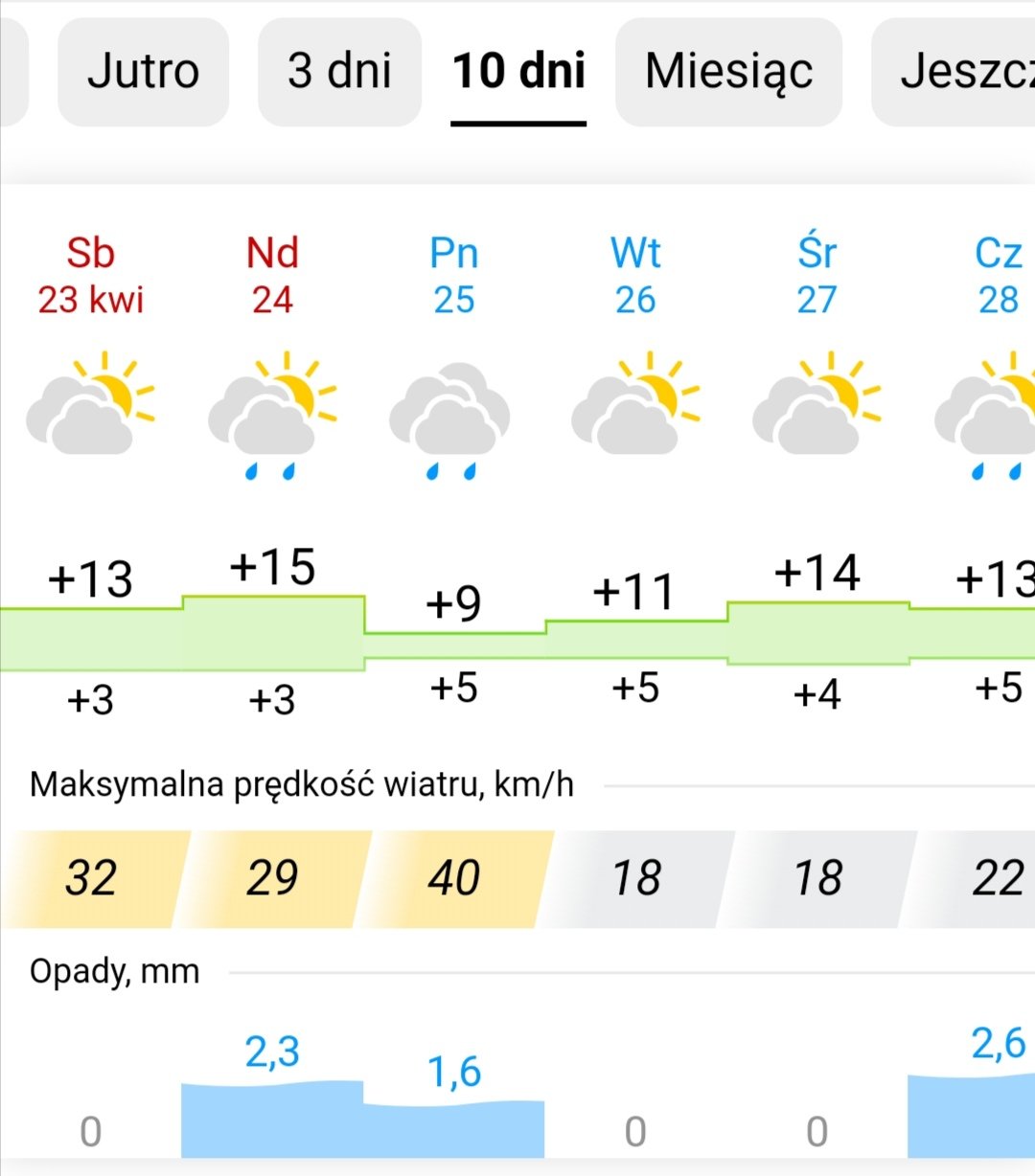

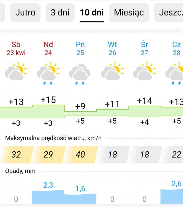

Rzepak w takiej fazie slodyszka po 3 na roślinę dziś noc 1 stopień jutro 16 stopni 7 w nocy i o 14 opad. Jechać  rano inazuma + azoksy + tebu ? Czy czekać I dać w środę wtedy dopiero będzie okienko

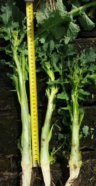

Co może być przyczyną że trafiają się liście w rzepaku podwiedniete ? Przymrozek ? Czy coś innego ? Niby robaka nie widać ani w korzeniu ani w łodydze. Ostatni oprysk był ok 2 tyg temu. Rzepak ogólnie zwalilem trzeba było mi go mocno wyregulować a nie delikatnie. Mało wypuścił pędów bocznych i duży się zrobił. Kasa zainwestowana ale zysku raczej nie będzie 😔

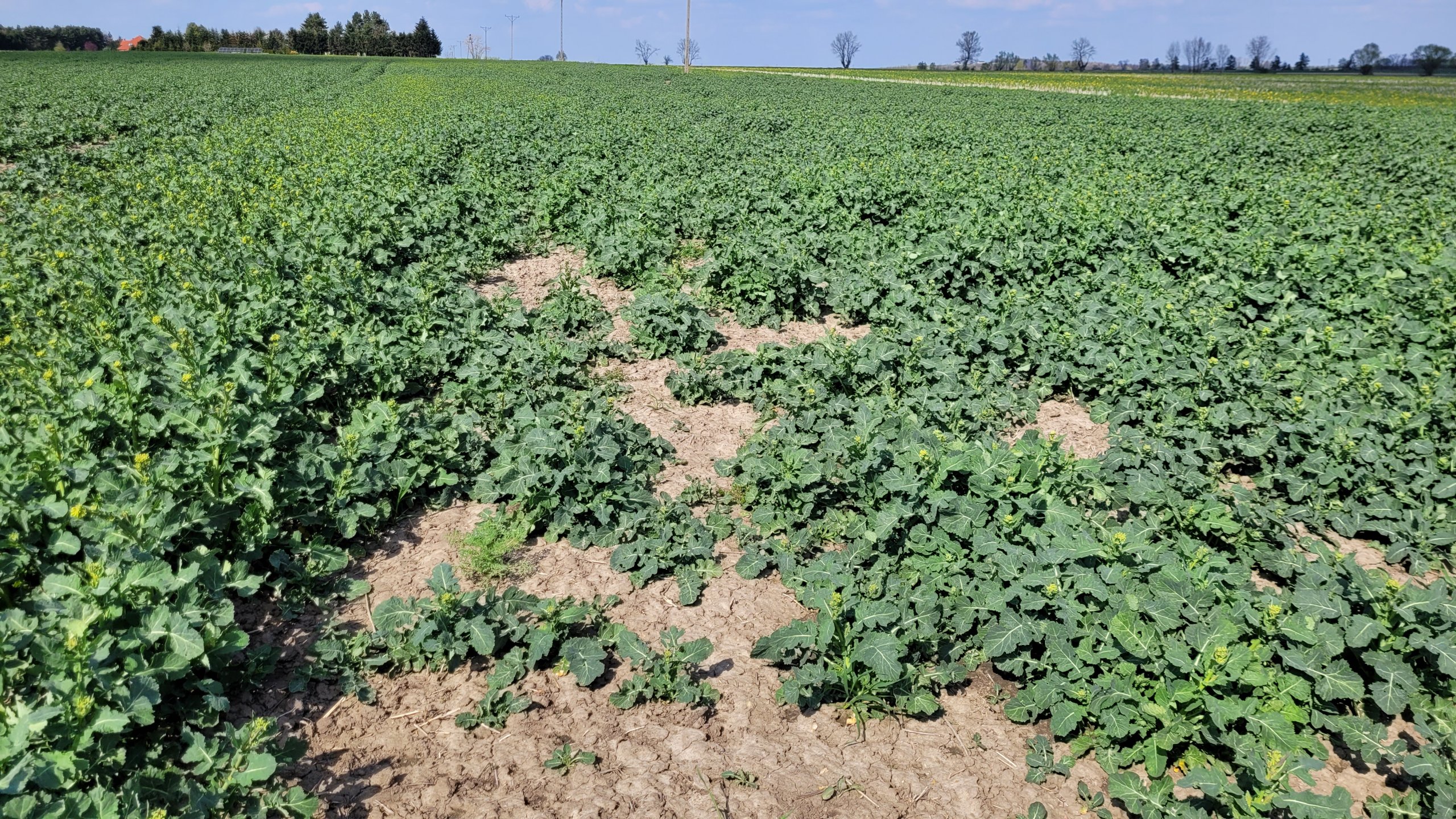

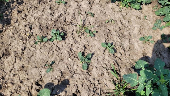

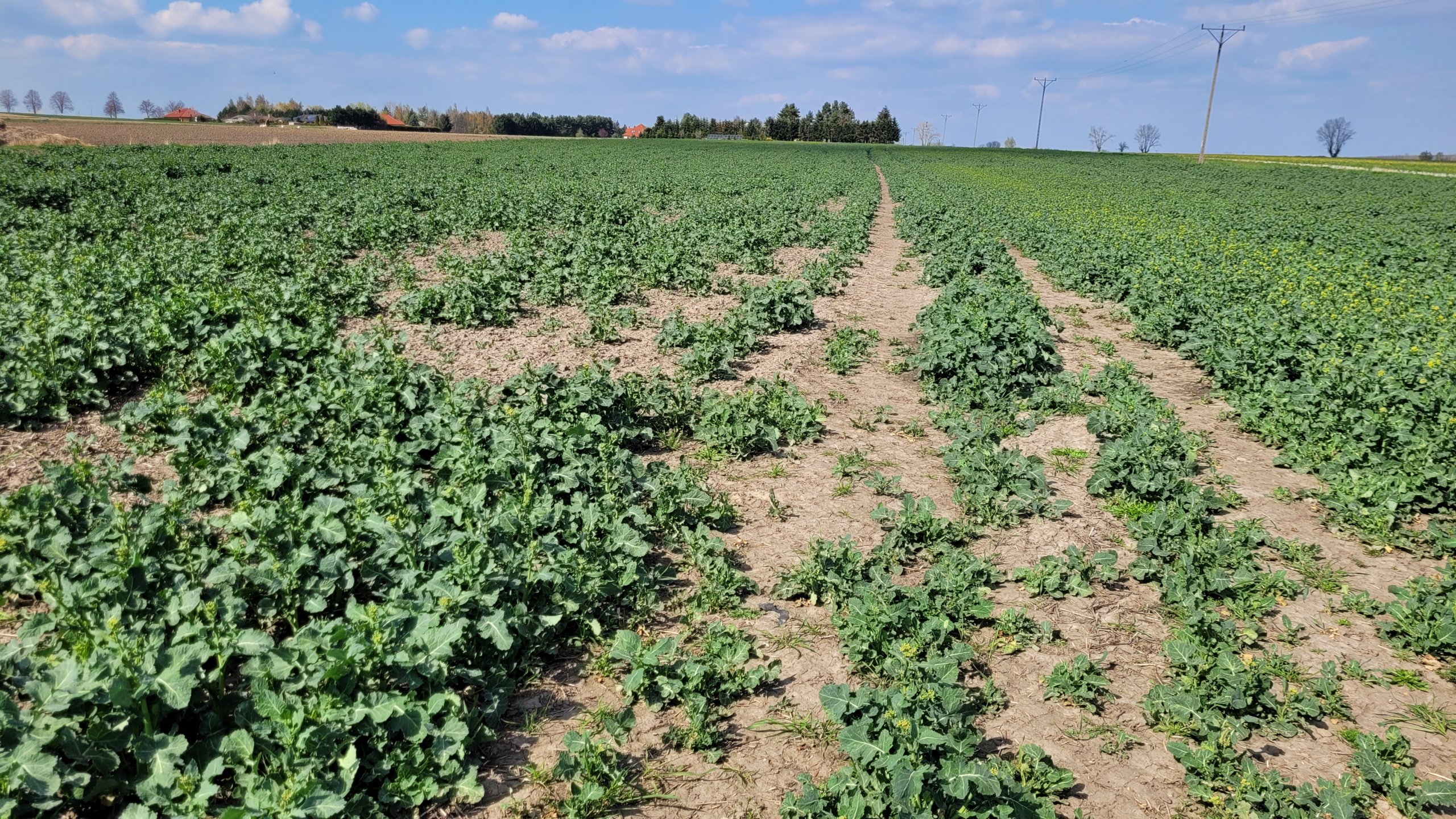

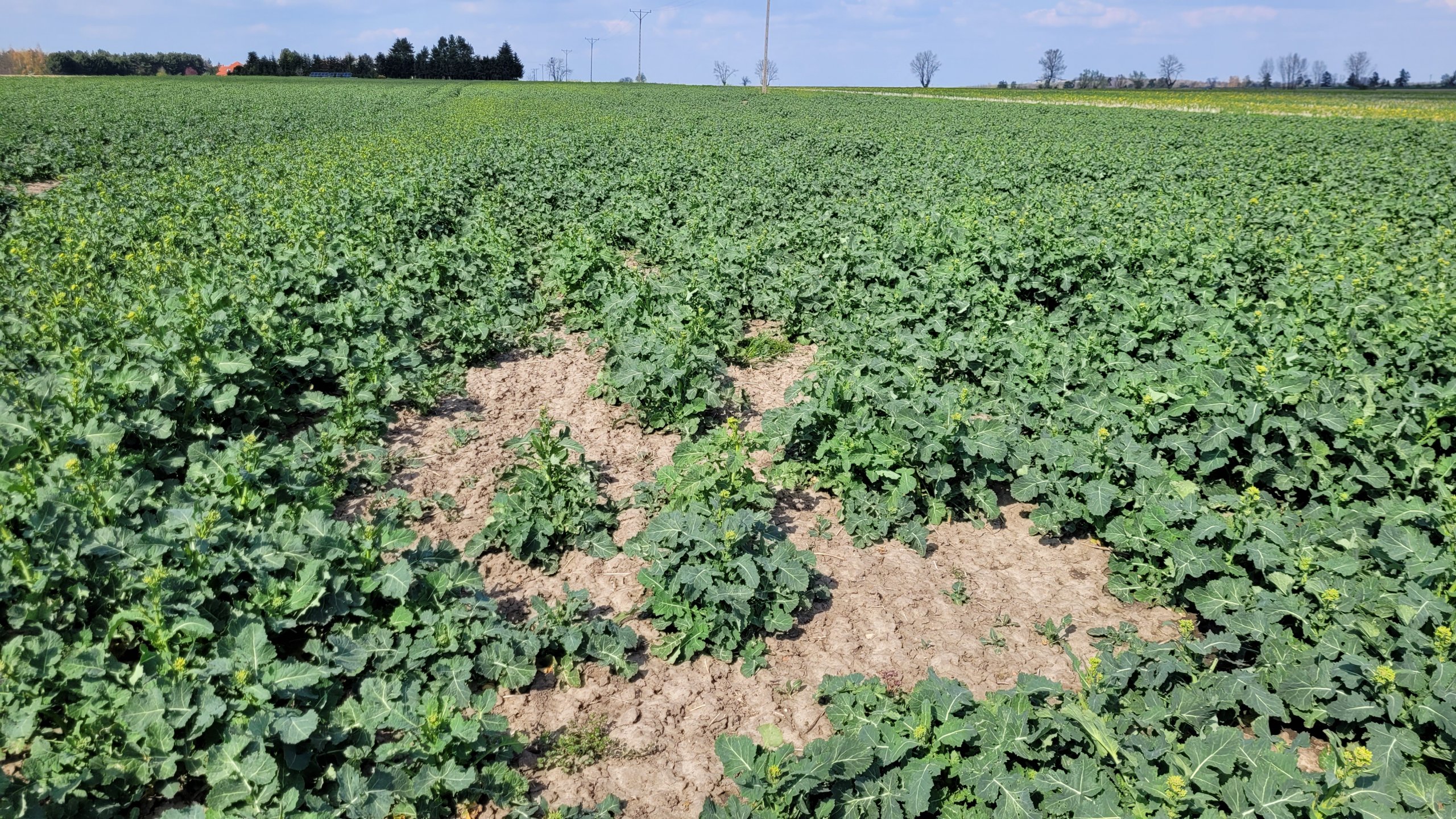

      Witam, mam posiany Rzepak na działce która była 2 lata temu scalana. Z mojej wiedzy na kawałku gdzie nie rośnie rzepak były wywożone odpady z oczyszczalni a ph przed wapnowaniem wynosiło 4,5. Macie jakieś pomysły co zrobić z tymi pustymi placami? Co zasiać żeby ziemia nie była goła do zasiewów zboża?
