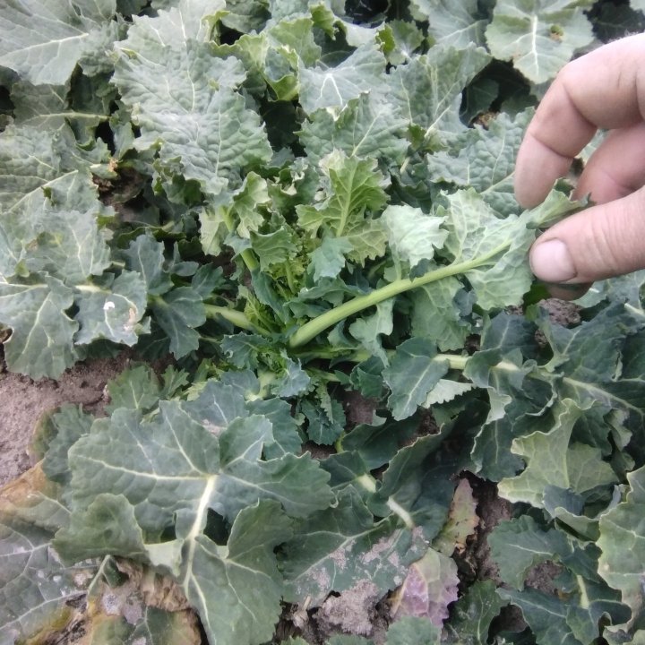

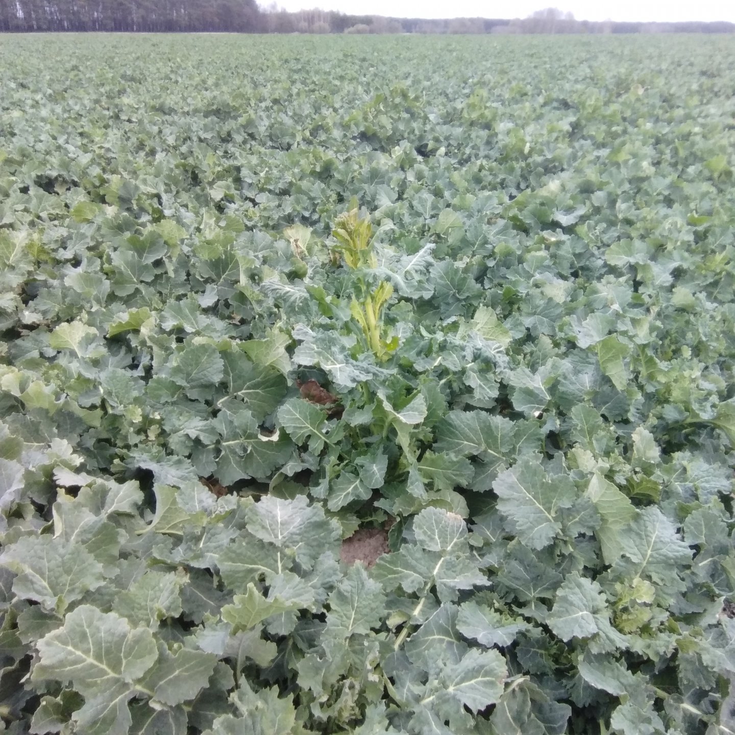

Jako, że pierwszy raz mam rzepak ciekawi mnie za ile dni pojawią się pierwsze płatki przy tej pogodzie? Zdjęcie fatalne to wiem.
Duża różnica między moimi. Moje półkarły dopiero startują z ziemi a samosiewy badyl już wysoko. Zdj wczorajsze. Przed świętami wydygałem się przymrozków i poszło delikatnie na hektar: 125g difenokonazolu 130ml karate 2kg dr green siarczan i mocznik. Jak będzie pogoda poleci fosforoorganika i cyperkill, mikro i tebukonazol +. Takie dzielone T1 wyjdzie ale pasuje bo bor i pozostałe mikro zawsze w dwóch strzałach podaję.

Faktycznie nie napisałem, że chodzi o rzepak ozimy ale w takim razie proszę o poprawienie tematu nie jest sprecyzowany czy chodzi o ozimy czy jary. Chyba, że jednak wina jest po mojej stronie to przepraszam. Nie wiedziałem, że można wywnioskować po tym co napisałem, że rzepak kwitnie w czerwcu no ale ok. Nie wiem jak dodać zdjęcie bo bym pokazał jak wygląda aktualnie u mnie. Regulacja i i ochrona powinna być zrobiona przed świętami ale niestety nie było pogody tak jak i teraz. Jeśli się uda zrobię to jutro.
Ile rzepak ma cm ? Albo bbch ?Jeśli teraz dopiero wykonujesz regulację, choć wydaje mi się, ze to juz tylko bardziej ochrona to zrobiłbym jeszcze tylko ochronę na płatek. Ten zielony pak nie ma sensu gdzie powiedzmy taka faze będziesz mieć za kilka dni, a za 2 tyg będzie kwitł.
