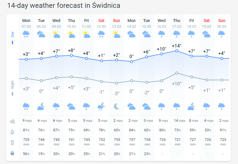

Pogoda i stan pola jest zwariowany, Jeszcze jak patrzę na tą pogodę to sam nie wiem jak do tego podejść. Na razie na ten tydzien stoperan, a co będzie później? nie wiem.

W moim regionie wszystko słabo pokrzewione ze względu na zimną jesień wiec przy takiej pogodzie trochę może to ruszy i na 1 Marca będzie tak jak w zeszłym. Masz już widoczne kolanko w tym jęczmieniu ?

Byle nie było jak rok temu - luty ponad 20 stopni a później tydzień kwietnia z minusami.
Zazwyczaj tak jest , że jak nie ma zimy w tedy kiedy powinna być , to przeważnie są epizody zimowe pózniej , a takie coś jest najgorsze .

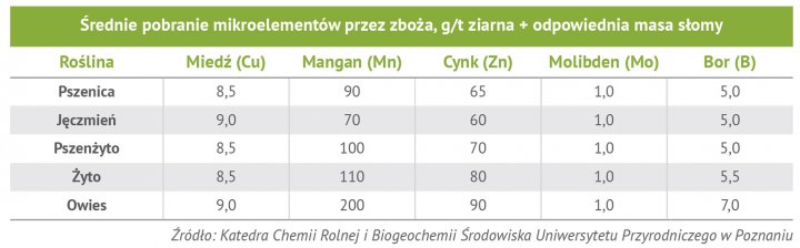

Powiem tak z własnego doświadczenia stosowany był  florovit na pory co tydzień dawka 3 koreczki z butelki na 1 l wody , pory rosły jak szalone aż popękały .
Przeliczeniu na taką pszenicę ile tego trzeba dać żeby zadziałało ? .
nie na darmo nazywane są mikro bo się mało daję, na ha wystarczy np 50g/ha boru na całą wegetacje jak dobrze pamjetam. W zeszłym roku jak i w tym jadę po 1l cynku miedzi mangan i molibdenu wszystko z intermagu to policzcie sobie ike tam jest czystego składnika, pewnie 0.5kg nie nazbieram a w dużej mierze zaspokoi zapotrzebowanie
Jak widać 50g boru starczy na 10 ton pszenicy. Ja osobiście w pszenicy stawiam głównie na miedz , mangan, cynk i czasami daję żelazo , a jak pszenica po rzepaku to z boru rezygnuję wogóle093984.jpg
