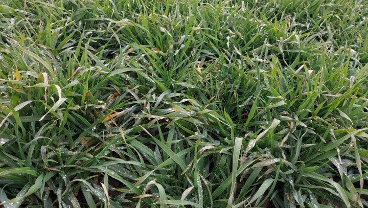

majster545    15
Napisano (edytowany)
19 minut temu, rafal3939 napisał:
Zielono, u mnie dzisiaj tak wyglądają pszenice
Witem,  czy w jednej mieszaninię mogę połączyć 5 substancji a mianowicie: prochloraz, fenpropidyne, tebukonazol, trineksapak etylu i ccc oraz adiuwant ?

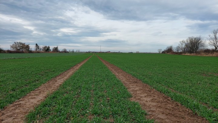

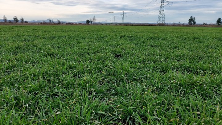

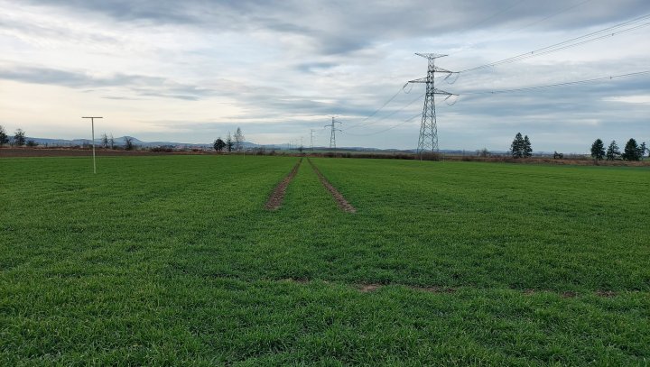

yacenty    3883
14 minut temu, galan99 napisał:
Zanim w Zamojskim ruszy wegetacja to pszenica u yacetego będzie strzelać w źdźbło .
to patrz na to :P jęczmień z tego samego dnia, skracanie już przegapione
