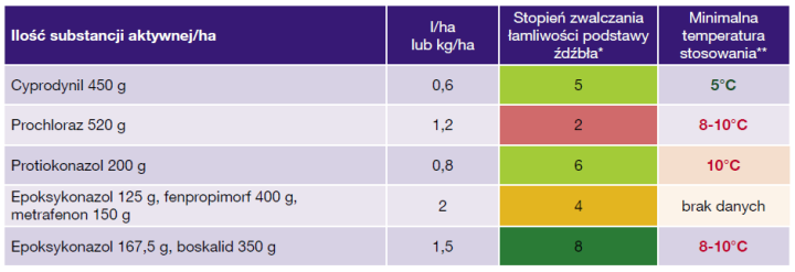

Kilka lat stosowałem prochloraz 400g+ 150g tebu I 300g fenpropidyny i byłem zadowolony ale drugi rok stosuje unix 0.6 zamiast prochlorazu i przy takim samym nawozeniu N mam wyższy plon i całe pola stoją w wcześniej mimo skracania 2x to zawsze cos leżało
T2 1l priaxor
Bo prochloraz jest po prostu słaby, zobacz na tą tabelkę 👇
Przy dobrym płodozmianie jest okej
