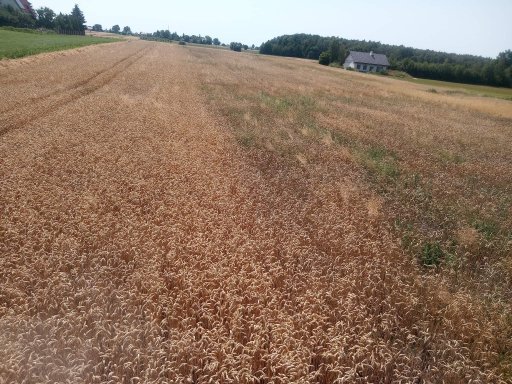

Tj przykład pszenica po grochu ,i pszenica po pszenicy,to samo nawożenie i ochrona
U mnie też duża różnica ale u ciebie to tragedia . Nawożenie pszenicy po pszenicy o 60kg N na ha wyższa niż po jęczmieniu plonowanie niższe o 1,5t z ha  ale co dziwne ziarnko podobnie grube i parametry konsumpcyjne 78x300x 13,6  Myślę że to zasługa zbyt późnego T1 z powodu zimna
4 godziny temu, Zigi94 napisał:
a co tam było wcześniej przed tym grochem i pszenicą? pH i zasobności takie same? bo wygląda jakbyś dokupił ziemi od sąsiada i połączył pola
Przed grochem też była pszenica , przed hondia była pszenica tylko oścista. Całość zdjęcia pszenica hondia zbiór 2022,
Wapnowanie takie samo na calosci
Edytowane przez Mostowiak
