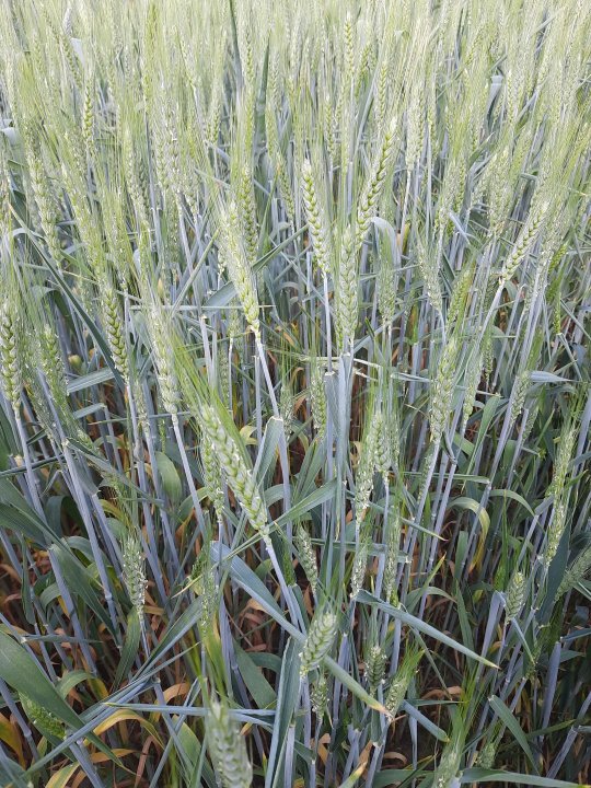

Pszenica znajomego co jej dolega? Pryskania dwa tygodnie temu soligorem żółknie liść flagowy i niektóre kłosy robią się biale
A nie czasem już kończy powoli wegetację ? Bo chyba już ziarno nalewa to i liście tez powoli będą ku końcowi ?
Gdzie tam "nalewanie" ziarna, a dojrzewanie... ! 🙆🙆🙆 Przyschnięte końcówki liści mogą być efektem tebu i protio z Soligoru, a bielejące kłosy najprawdopodobniej wynikają z porażenia podstawy źdźbła 🤔

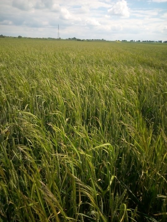

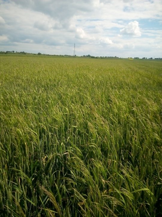

Jak się wiecha rozłoży nad łanem pszenicy i zrobi cień to 50% plonu może nie być! pod wiecha będzie ciemno od takiej ilości chwastow hehe może warto zrobić kiszonkę, więcej by kasy z tego zostalo
Jakby kilka dni temu ją prysnął to by plon uratował i wysiew nasion powstrzymał a tak to już za późno chyba? Po ścieżkach widać że dawno nikogo nie było i jak zobaczy to zaskoczony będzie.

drobny napisał:
Przyjarałem koncówki flagowego przy T2/3 :/
120g Protio+0,75l Priaxor + zimna woda prosto ze studni,pryskane wieczorem po upalnym dniu
Do Twojej mieszaniny dołożyłem jeszcze 125 g. tebukonazolu i też przy.ebało końcówki że hej 😉 Pryskane w zeszły poniedziałek 6 czerwca, po 18 tej.

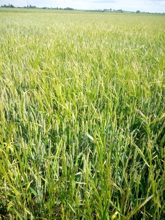

I co dalej z tą miotła?  Ja mam podobne pole zawalone po atlantisie potem 1axiala i nic nie bierze. Puma jeszcze zrobić?  Bo i nasion też się nasieje tego . Pszenica już wyrzuciła pylniki
Ile czasu minęło po oprysku axialem? 1 litr powinien poradzić tylko poczekać trzeba ze 2-tyg.
Nie Mono bo pszenica soja pszenica rzepak pszenica.  Raz axial raz atlantis no i teraz poprawka znów axialem. Miotła jak by licie delikatnie odcień mocno zielonego na bladozielone ale stoją sobie w najlepsze. Ale I tak co z tego jak mimo polodozmianu ph ok npk I saletra dane po bożemu to tylko po 6-8 pieterek. Sucho na glinie ziemia popekana a zapowiadało się ślicznie z wiosny
11 minut temu, wojak1986 napisał:
Kilkuletnia monokultura i zaczyna brakować środków
No tak ale ile czasu od oprysku axialem? Ja stosuje ten axial solo bo z paku trochę słabszy jest.
