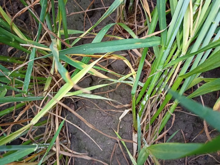

Witam wszystkich. W tym roku pierwszy raz uprawiam pole po rodzicach. Wszystkie opryski polecił mi przedstawiciel. Na T1 dał mi hutton w dawce 0,8 l/h na T2 mam pryskac zakeo + basior. Dwa kawałki po opryskaniu huttonem wyglądają źle. Wjeżdżać z T2 od razu czy dokupić coś do tych dwóch oprysków?

Bardziej wygląda to na jakieś fito, lub wyciągnięcie na wierzch zaleconej infekcji
