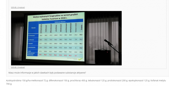

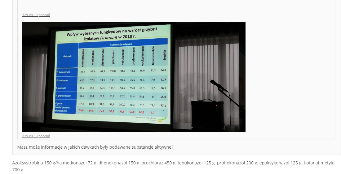

CCC akurat na owies będę dawał a jeśli chodzi o tebu to rozmawiałem z przedstawicielem z agrosorb folium i powiedział że tebu to jest regulator wzrostu i bez sensu jest dawać na klos a polecił prochloraz więc sprawdzę w tym roku
to jakiś ćmok z tego przedstawiciela. Tebukonazol dobrze sobie radzi z fuzariozą.

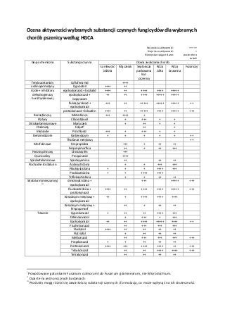

Patrząc na te zestawienie to chyba nie ma o czym nawet mówić co wybrać na kłos prochloraz czy tebukonazol , a takiego doradce który takie bajki opowiada to bym czym prędzej zmienił
Ocena aktywności substancji czynnych fungicydów dla kontroli chorób według HGCA Najaktywniejsza aktywacja: +...
