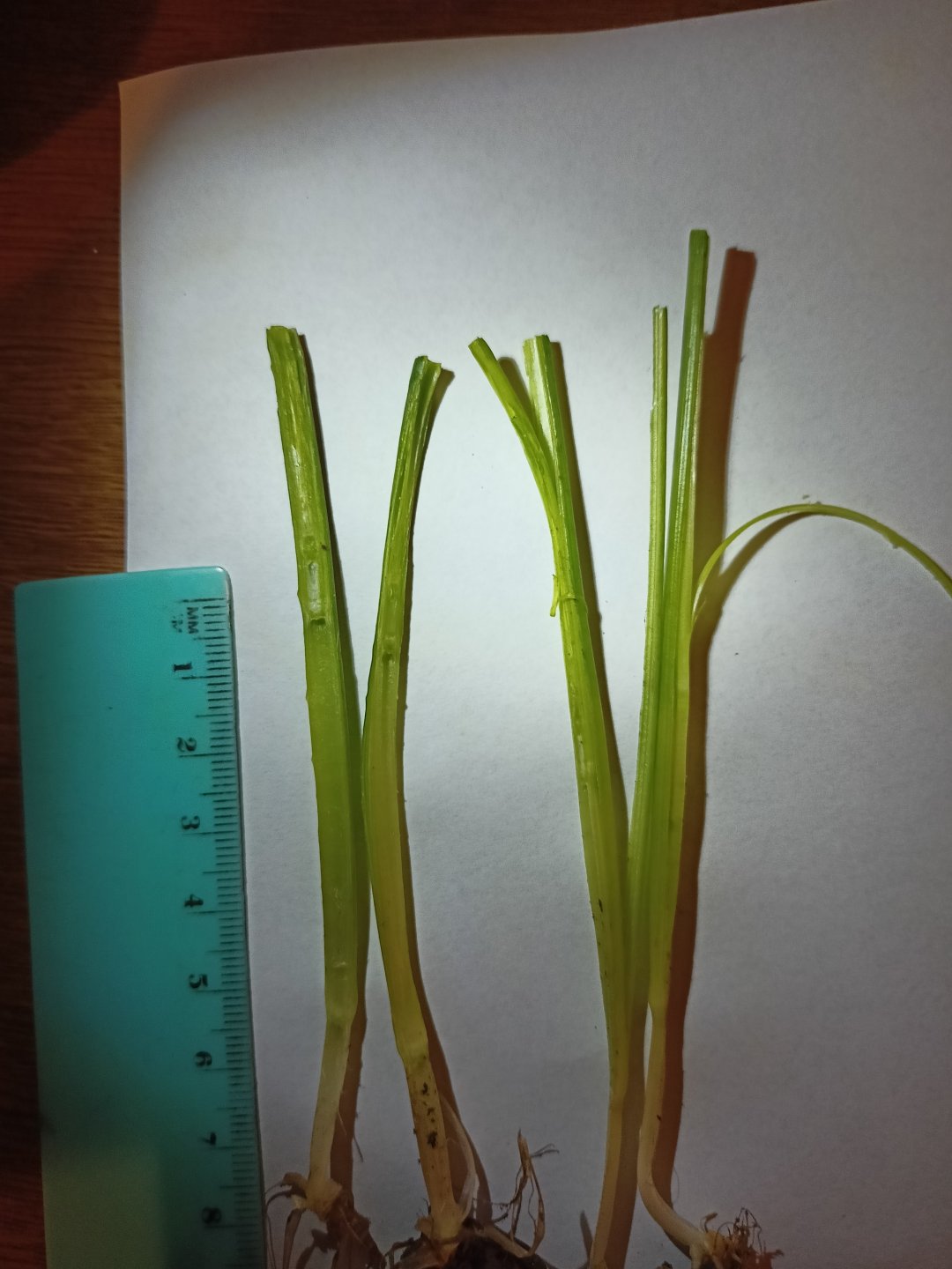

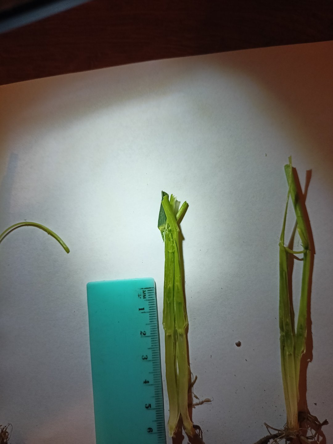

Zgadza się do góry jescze 1 kolanko , ala szybko będzie drugie na dole już dawno drugie, raczej to jęczmień
