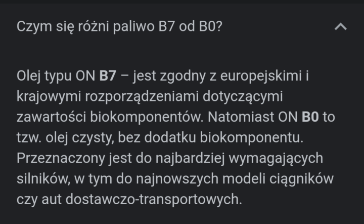

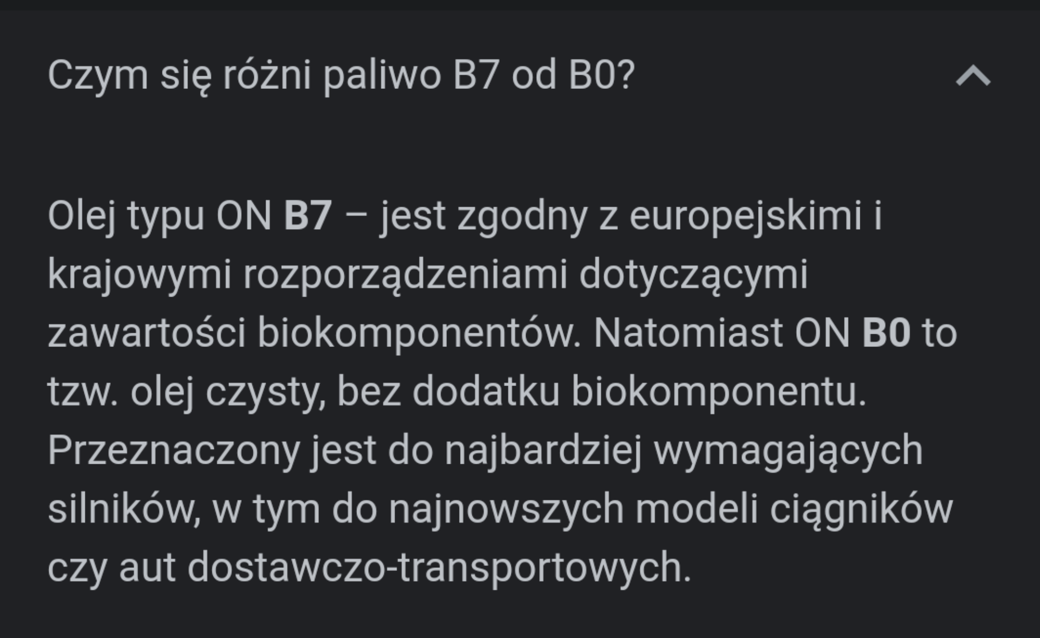

A ja do tematu b0 a b7 podchodzę tak,ze b0 dłużej poleży nie tak się odstawy wuje jest czystsze bardziej klarowne.
A co do pojazdów które lepsze, to podchodzę tak ze jak je projektowali to jakie wtedy było paliwo i takie bedzie najlepsze.
biorąc samochód 20 letni to w tedy było dzisiejsze b0 bo wtedy rzepaku nie dodawali i pod takie paliwo został stworzony, jak zatankuje np b7 to błond od popowtrysku potrafi się zapalić i tak to odbieram.
pisałem nie raz ale nie wiem czy wiecie że jest taki parametr jak smarność paliwa i paliwa b0 mają go ledwo w normie przeważnie, gdzie B7 ma ten parametr często 2 razy lepszy, ponieważ bio dostatek sprawdza się bardzo dobrze jako smar , idąc dalej jak ktoś ma układ common rail czy to w samochodzie czy to w traktorze to takie paliwo b0 smaruje pompę i wtryski o wiele gorzej jak B7 , idąc jeszcze dalej jak ktoś eksploatuje układ nazwijmy to bardziej delikatny np. od naszych przyjaciół z Japonii to na zerówce mówiąc kolokwialnie zajedzie dużo szybciej ten system, są pompy cr pełniące dwie funkcje , funkcja zasysania paliwa i sprężania, pompa łopatkowa pracując w suchym paliwie zaczyna opilkowac zabijając wszystko co jest dalej czyli pompę WC i wtryskiwacze także nie wiem w czym ten fenomen tego b0 szczególnie do aut, gdzie zatankowane paliwo i tak każdy wyjeżdża w myślę max miesiąc, osad się zrobić nie zdąży.

Tylko czemu praktycznie wszystkie zajechane wtryski i pompy cr które spotkałem do tej pory chodzily na b7
To jest czarna magia, jeden gada jeździć na b7 bo lepsza smarność drugi gada tylko b0 bo b7 ma pełno syfu który zabija układ. Bądź tu mądry. Do tej pory jeszcze nie spotkałem się żeby ktoś zabił układ i jeździł na b0 wszystkie problemy do tej pory mieli ludzie na b7 chyba że jeszcze za mało przypadków znam
u mnie ursusy i mtz bez różnicy chodzą na b0 i B7, natomiast Reno na B7 ma zapchany filtr paliwa co 100 godzin, po prostu sam żółty żur pływa w filtrze a traktor słabnie bo dostaje za mało paliwa, ciekawe czy układ paliwowy się nie przyciera, jak filtr się zapycha i dostaje za mało ropy przez co czuć osłabienie?
