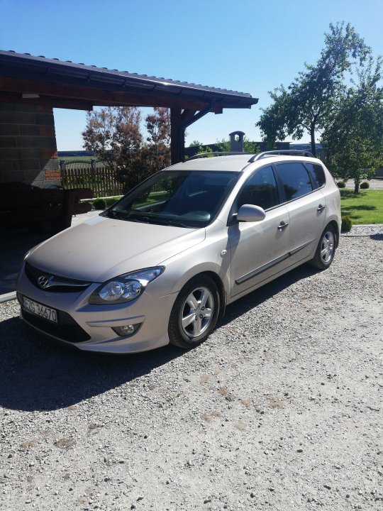

1 minutę temu, 6465 napisał:
Moja już na podwórku 🙂
Brawo ty.
Co Magda na to? Podoba się jej
Samsiadom gol będzie skakał😁🤭
Edytowane przez stempos1980
Dopisanie
Poszła aż do kościoła 🙆. A tak serio to podoba się. Mówi w końcu przyciągnąłeś coś ładnego. Pokaż kiedy fotki byłemu właścicielowi 😁
Wyślij parę na SMS to zobaczy
