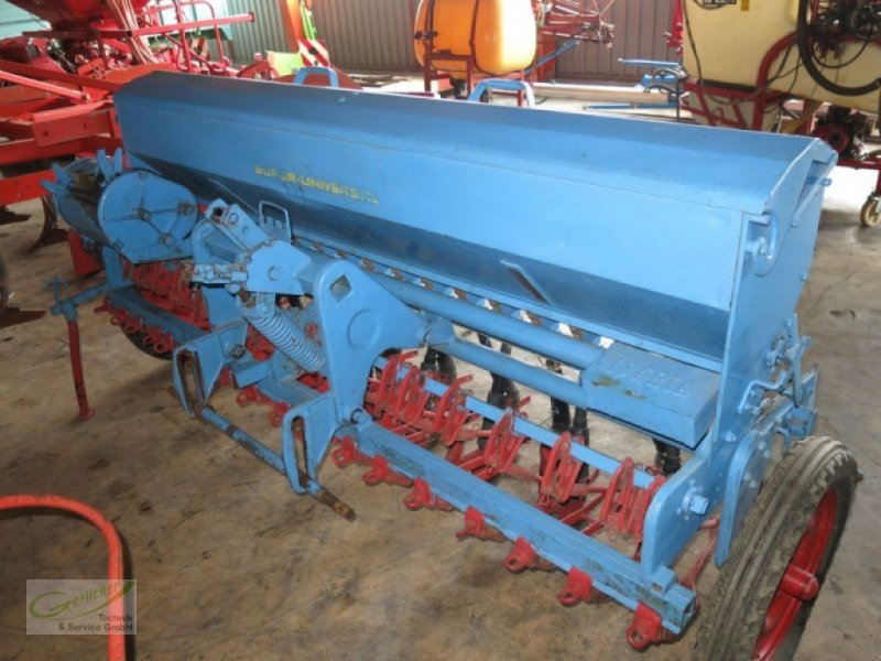

5 minut temu, PRIMO napisał:
Inny siewnik ale patent do każdego nawet do poznaniaka.
kurcza, ale te pazurki na spodzie. trzeba jakoś w powietrzu mocować.

Mam mały siewnik wiec podszedłem do tematu inaczej, zrobiłem sobie takie przegrody z tworzywa (kupiłem płytę tworzywa ABS) sieję tylko redlicami tylnymi. Daje mi to rozstaw 30cm.
