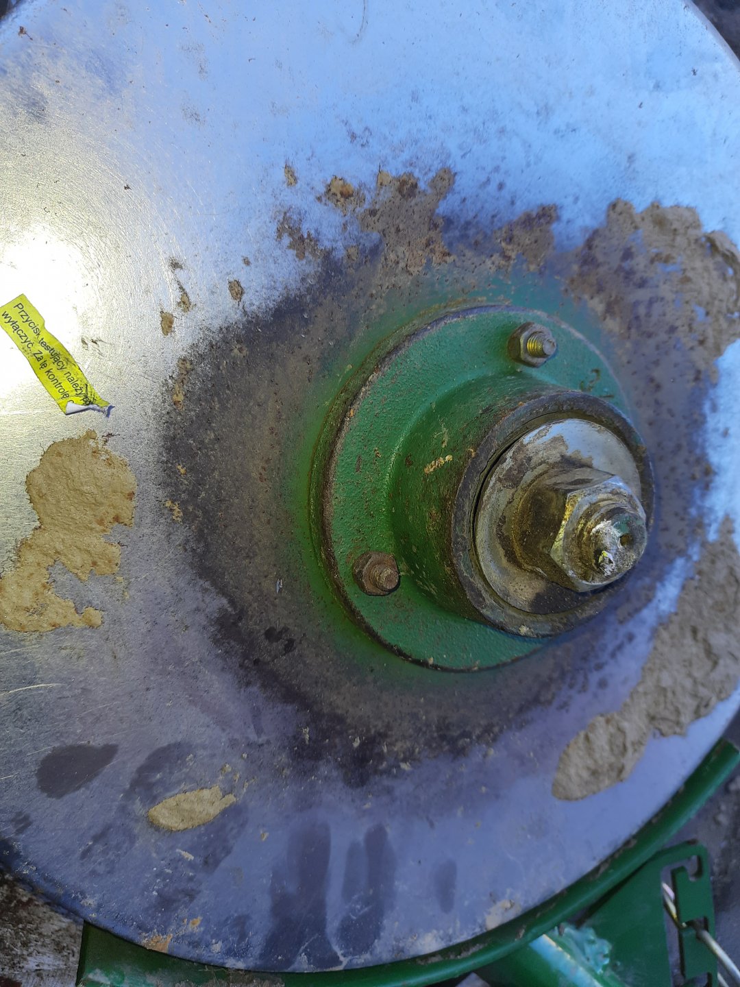

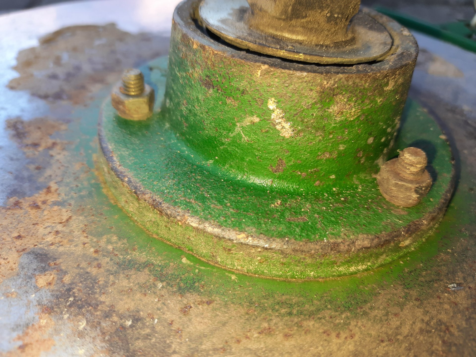

Tak wygląda redlica i kurz wchodzi między podkładkę metalową a łożysko Bo jest tam spora szczelina. Kurz wchodzi i nawarstwia się w tym miejscu do tego stopnia, że tworzy się pierścień z ziemi miedzy łożyskiem i tą podkładką. potrafi odgiąć tą podkładkę i wcisnąć uszczelniacz łozyska i dostać się do samego łożyska.
Na próbę myślę wyrzucić tą metalową podkładkę i dać łożysko ZZ. Kurz nie będzie się nawarstwiał bo nie będzie miał szczeliny, no chyba że od razu w łożysku, ale mam nadzieję że wytrzyma dłużej.
Groźba uszkodzenia uszczelniacza metalowego jest raczej mała bo łożysko siedzi dość głęboko schowane w piaście. Ale myślę, że bezpieczniej zastosować uszczelniacz ZZ niż RS, bo te RS zwłaszcza tanie potrafią same odpaść.

A przy tych piastach nie możesz tyle smaru pakować żeby wychodzil razem z piachem.
