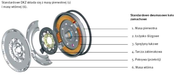

1 minutę temu, tytanowyJanusz napisał:
A to nie wolno tak? Szczerze to pierwszy raz o tym słyszę
Na dołączonym wyżej rysunku widać 2 duże sprężyny, po pewnym czasie sprężyny poddają się i pojawia się duży luz to uszkodzenie nazywamy "pukaniem dwumasy", innym uszkodzeniem jest uszkodzenie łożyska ślizgowego od niego "podskakuje pedał", najpoważniejszym jest pęknięcie sprężyny skutkujący zacięciem koła jak ktoś będzie upierdliwie z tym jeździł prawdopodobnie szlag trafi wał korbowy.

8 minut temu, hubertb napisał:
Olbrzymi. Chyba nie znasz konstrukcji koła dwumasowego.
Ja się nie znam ale od zawsze każde auto zostawiam na biegu i ręcznym.
Nigdy nikt mi nie wspomniał że to błąd
