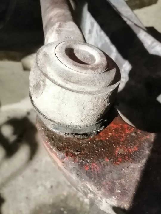

1 godzinę temu, Karol6130 napisał:
Ledwie dziś wjechałem pod dach, co 3m koło blokowało
Jak to wyjąć 🤔
Lewarek podstaw pod końcówkę i z boku w wąs młotkiem konkretnie przyłożyć. musi wyjść
Dostało młotów 5kg od spodu, ani drgnęło.
Lewarkiem podnosił się cały most, tyle że nie uderzałem młotem
Ściągacz nie podchodzi

stukaj , pukaj, zalej płynem hamulcowym na szmacie na noc. lepiej wchodzi niż wszystkie odrdzewiacze.
jutro pierdykniesz i wylezie.
8 minut temu, Karol6130 napisał:
W 6270 są dwie 74 680 nalypka na nich to massey ferguson
No i o to chodzi żeby się most uniósł. Napręży się i po kilku uderzeniach musi wyjść.
Jak to wyjąć 🤔
To jest na stożku, jak bystro z boku przy pierdzielisz to wyskoczy. Wymianialem w MF bo ten stożkowy bolec obcięło.
