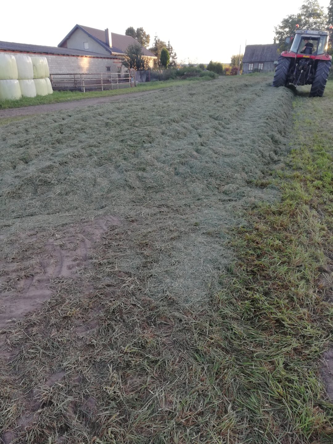

No i sezon 2022 z trawą zakończony
40 /8
Jutro próba okrywajki
czemu tak cienko?
ile wózków?

23 minuty temu, HF86 napisał:
czemu tak cienko?
ile wózków?
Się rozjezdzilo, akurat na raz krokodylem  a czy wysoka czy niska 8 m to 8 m
5 tych samozbierek

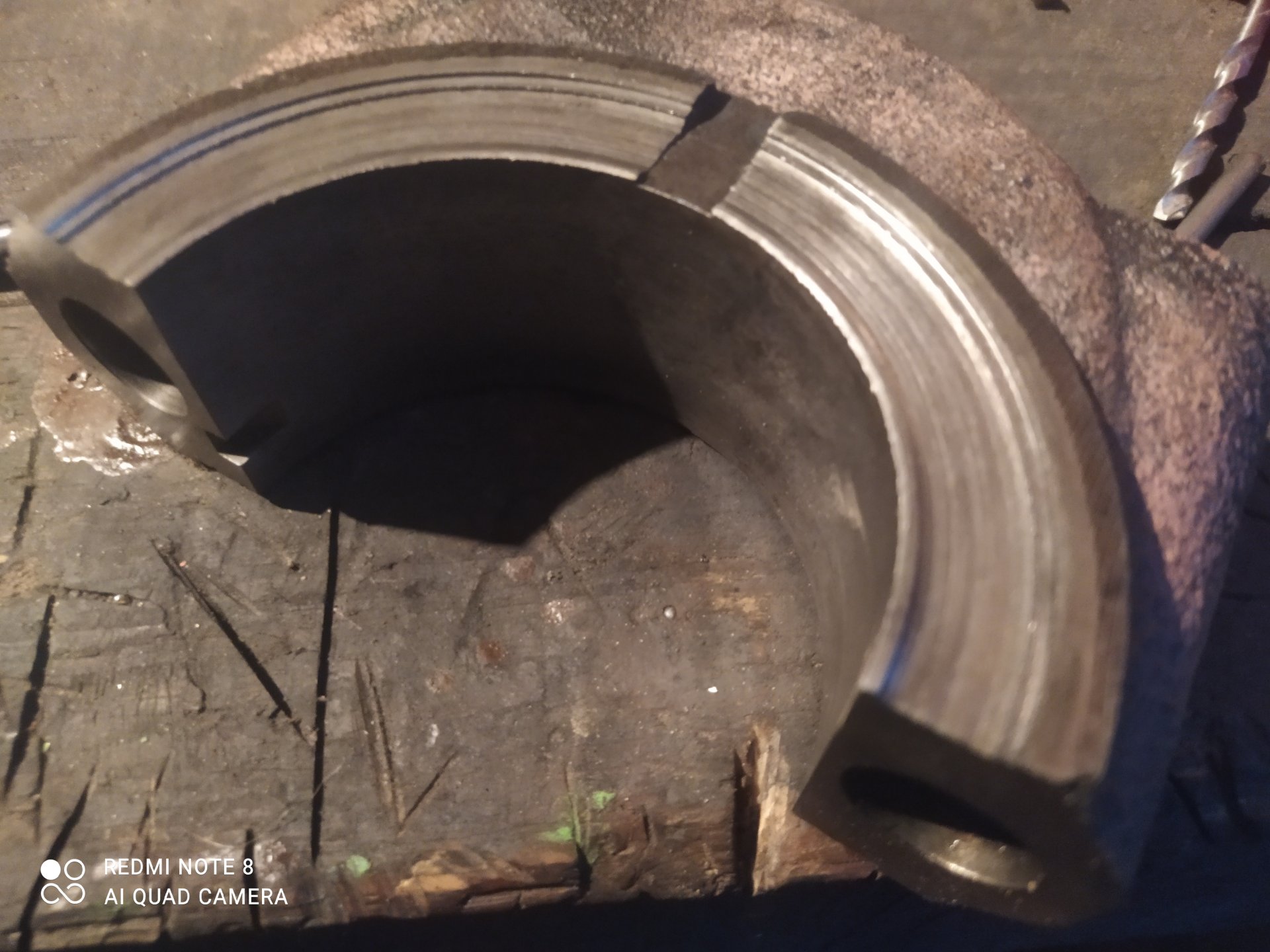

Półierścień zmieliło. U nas jeden tak fendta teraz załatwił. Na chama społowili traktor. Po odpaleniu od razu zaczął jechać, ale jakoś go okiełznał. Po 100m zatarł się.
mówię wam, ile to nerwów se człowiek na psuje przez te klamoty.. się zachciało kurwa
szymon09875 napisał:
W czym tak wypiłowało stopkę?
80ka
5 minut temu, DANDYS napisał:
Chyba sezon zakończony...
Nowe panewki i do końca sezonu dojedzie
a te stopy się regeneruje? tylko że i wale wybrało z 2mm , jakby z jednej strony włożył 025 a z drugiej 050 by to chodziło bo tak to wyleci znów pewnie, nie utrzyma. to i wał pewnie do wymiany...
Nie było mu ciężko przewalić rozrusznikiem przy wciśniętym sprzęgle?
14 minut temu, DANDYS napisał:
mówię wam, ile to nerwów se człowiek na psuje przez te klamoty.. się zachciało k**wa
Ja tak samo zrobiłem w jednej i chodzi 2 lata już ;)
Regeneruje się, odrazu osiowanie by było dobrze zrobić. Same stopy bez bloku to według mnie nie warto zawozić.
