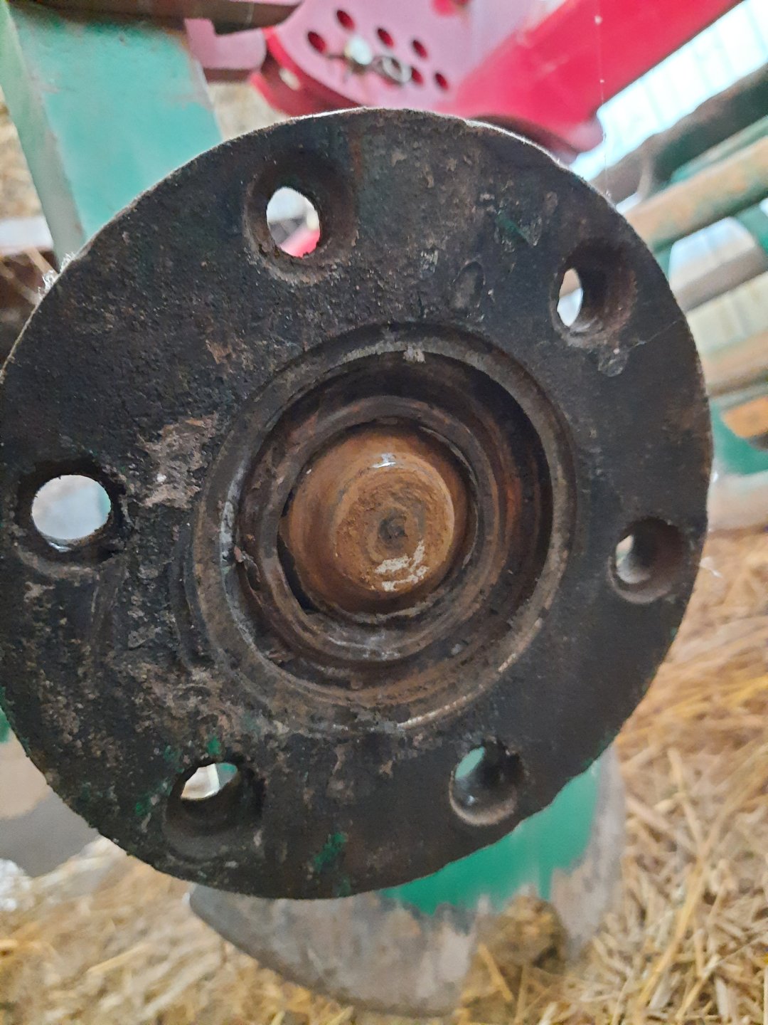

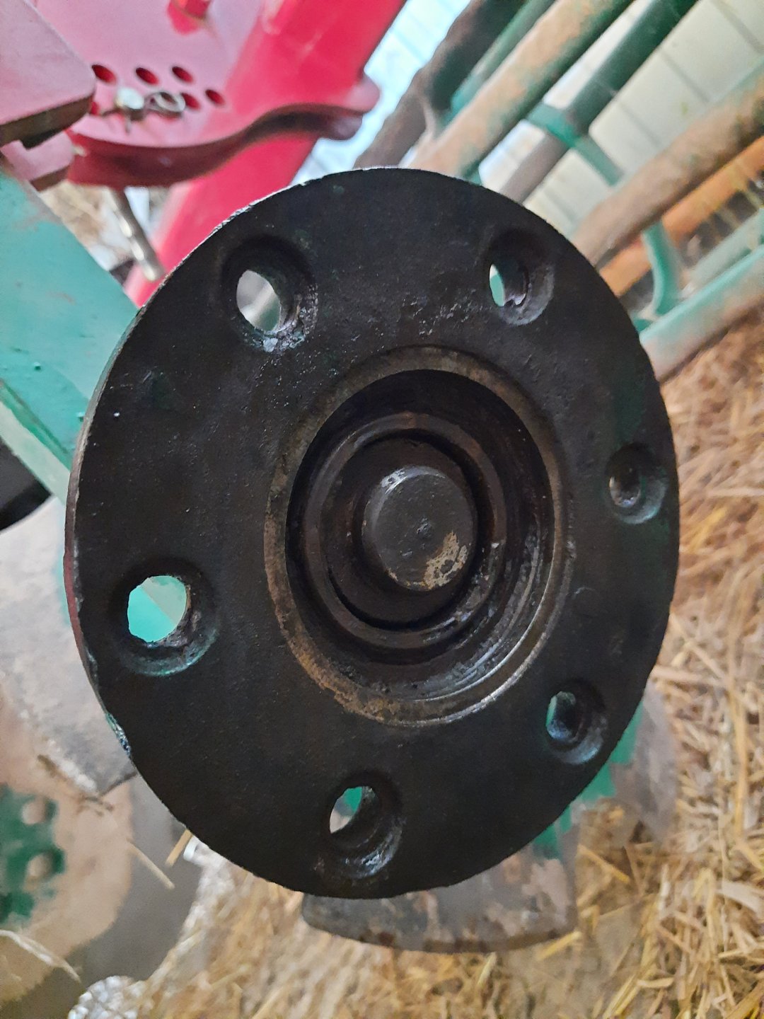

talerz odkręć pod nim pewnie jest zaślepka trzeba ją pewnie zniszczyć i kupić nową razem z resztą części
Cos takiego siedzi. Kawalek obudowy lozyska wypadlo. Zadnej nakretki,segera. Jak to zdjąć teraz tą piaste?
Ok,znalazl sie seger,ale pytanie teraz czy dostane taką piaste?bo wszystko co w ogloszeniach ma gwint. No nic,cos sie wymysli. Dzieki za pomoc

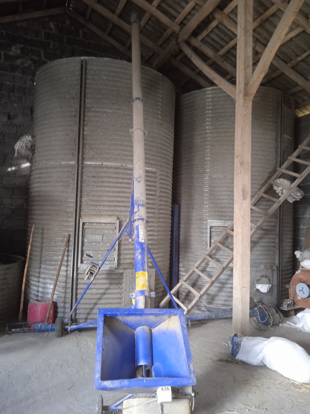

Ile za taki silos trzeba dać ? I jak się wybiera zboże 🤔

po co cała piasta w zetexie na łomazkiej części dokupisz
to są bezobsugowe 🤪🤦‍♂️
O piniendze to sie nie martwie,ale rozbierac tez sie zbytnio nie chce😄ale jak mus to mus,druga tez do roboty. One takie bezobslugowe ze brak.slow. nie na te piachy

Mam takie pytanie. Musze wymienic piaste w scierniskowym agromaszu. Sa tu bezobslugowe piasty,jeden talerz stoi w miejscu,probowalem jeszcze w trakcie sezonu troche go.uratowac ale juz nic nie zrobie na chwile.obecną. No i musze kupic nową. Ale jak wykrecic starą piaste? Z tego co widze na ogloszeniach to gwint jest od strony stopy/grządzieli(nie wiem jak nazwac niech bedzie noga) i dopiero do piasty jest przykrecany talerz. Czy w srodku piasty bedzie jakas kontra czy cos?
Będzie
Nosz kurła w rzope kopnieta noga. Piasta nie chce zejsc,przeciez powinna ladnie sie zsunac z oski. To zeliwne i szkoda walic na chama. Jak sie wkurze to znowu bede tylko dosmarowywal. A jak tamten pozyczy to wtedy powiem ze sie popsulo i niech naprawia🤔

a może te piasty spawane są do goleni i będziesz musiał całą goleń z piasta kupić.
Ze do tej nogi?tego bym nie chcial bo to na podwojnym talerzu jest,druga na pojedynczym. A gdzie ten spaw moglby byc zeby to zlokalizowac? Ale czuc ze piasta na osce.sie rusza

Tu byl tylko seger ktorego wyjąłem. Jak tak patrze to piasta nie rusza sie na osce tylko na tym co jest wkolo ośki.

Musisz zbić albo ściągaczem
