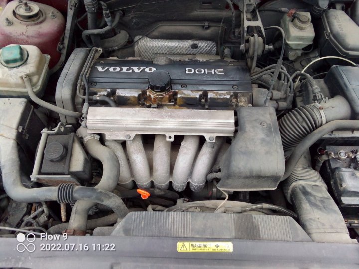

6 minut temu, stempos1980 napisał:
To aż dwa posiadasz?
I jak to się sprawuje
Trzy, jeszcze jest biały ale ciężko go teraz wyciągnąć.Bardzo dobre auta ale ja nimi nie jeżdżę na codzien.Jak by to powiedzieć takie hobby.To ostatnie prawdziwe Volva 2,4 benzyna 5cylindrow.
4 godziny temu, Bananek napisał:
Co Ty się Argentyną przejmujesz. Oni nawet nie wiedzą gdzie leży polska.
Wiedzą wiedzą,dużej grupy z nich dziadkowie pracowali w Polsce. Były to takie miejsca w których imiona zastępowano numerami
No ale to już jest Volvo pod znakiem chińczyka.Na codzien mam 90tke niby Volvo ale już jakiś nie takie.
One uturbione chyba są czy się mylę
Nie,tu i bez turbiny jest czym jechać.

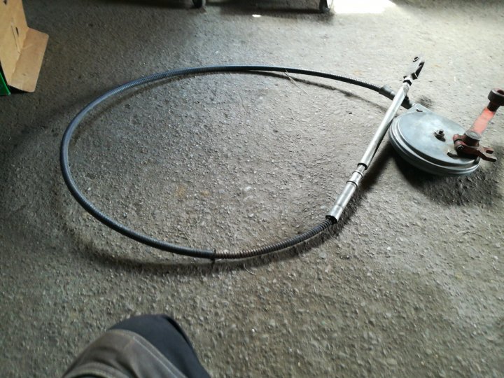

Panowie linka od sterowania obrotem rurą w sieczkarni mengele zardzewiała w pancerzu, jakiś pomysł jak to rozruszać? Na internecie nieoge nigdzie znalezc takiel linki zeby kupic nową
Drewniany balik i gumowy młotek.Naparzasz z umiarem w linkę i najlepiej aby druga osoba próbowała ruszać linką.Powino ruszyć.Mialem tak z ręcznym hamulcem w kombajnie i pomogło.
Edytowane przez marcin19071980
livebird napisał:
1 minutę temu, superfarmer02 napisał:
Wlać ropy albo w psikać wd40
Tylko przez tą gume na pancerzu nie ma jak spryskać i wlac
Wlej ropy w kastre i zanurz linkę. Ropa sama wejdzie pod pancerz. Po niedzieli będzie już wewnątrz.

ale rdza zostanie, i zda to ale na krótko
Opalarka i podgrzewaj ruszaj naginaj i lej WD kilka dni i pomoże
Przelej WD i puści 😉 powieś ją gdzieś i od góry lej WD tak żeby całą linię przelało
po co WD, wystarczy zwykły płyn hamulcowy który jest sporo  tańszy  i równie skuteczny co WD. 😛
I jak tu nie wierzyć w siłę marketingu 😄

A nie wiem, płynu hamulcowego nigdy nie używałem bo i po co... WD bardziej praktyczny
