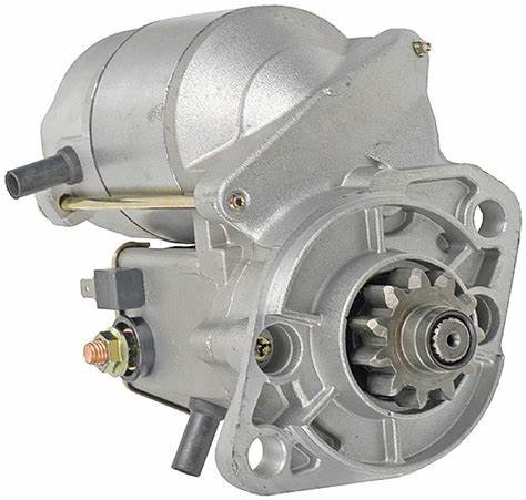

Kurrr... odkrecilem rozrusznik,tzn jedna sruba urwana byla juz,druga jakos poszla. Ja do wyciagania,a on jak zassany. Jak to po ludzku wyjac?naparzać mlotem przez drewno?czy jakos probowac podwazac miedzy rozrusznik a silnik?
Edytowane przez Belaruss820
Edit
Silnikiem obróć. Prawdopodobnie zębatka nie zeskoczyła z wieńca. A może jest jeszcze jedna śruba?
Przed chwilą, hubertb napisał:
Są dwie śruby + kołek i to pewnie on trzyma. Podejrzewam że ten rozrusznik
Tak,ten. Z tym ze dolną wykrecilem,gorna urwana ale kawalek obudowy wylamany to jakis luz by byl. A ten kolek to gdzie jest?
Tylko jak to zrobic? Jak nigdzie dokscia nie ma
