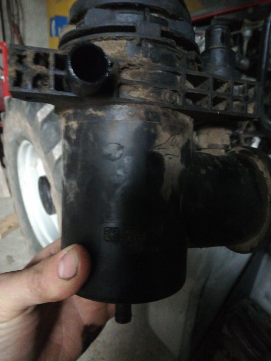

@Pafnucygorzej bo mi trochę olej odmą przerzucay i  dmucha ciekawe czy zawory czy pierścienie
Mus pokrywę ściągać 😔

35 minut temu, Łolek napisał:
Nagrzewnica mf
Bardzo? Ubywa ile?

56 minut temu, Pafnucy napisał:
Bardzo? Ubywa ile?
Właśnie nie ubywa ale dmucha zdrowo bo jest wpięta w miskę to aż olej bulgocze myślę że to prowadnice zaworowe bo nie kopci nie pobiera oleju tylko filtr który jest na odmie jest mokry od oleju
A może wystarczy luzy na zaworach ustawić 🤔
A czemu wpięta w miskę ? To bez sensu trochę rozwiązanie
No tak ma 6480 z pokrywy zaworów idzie do separatora z filtrem powietrze wraca na turbine a olej ma skapnąć w miskę, o takie korwa coś
A no to tak to ma sens. Myślałem że całe powietrze wraca do miski 🤣
