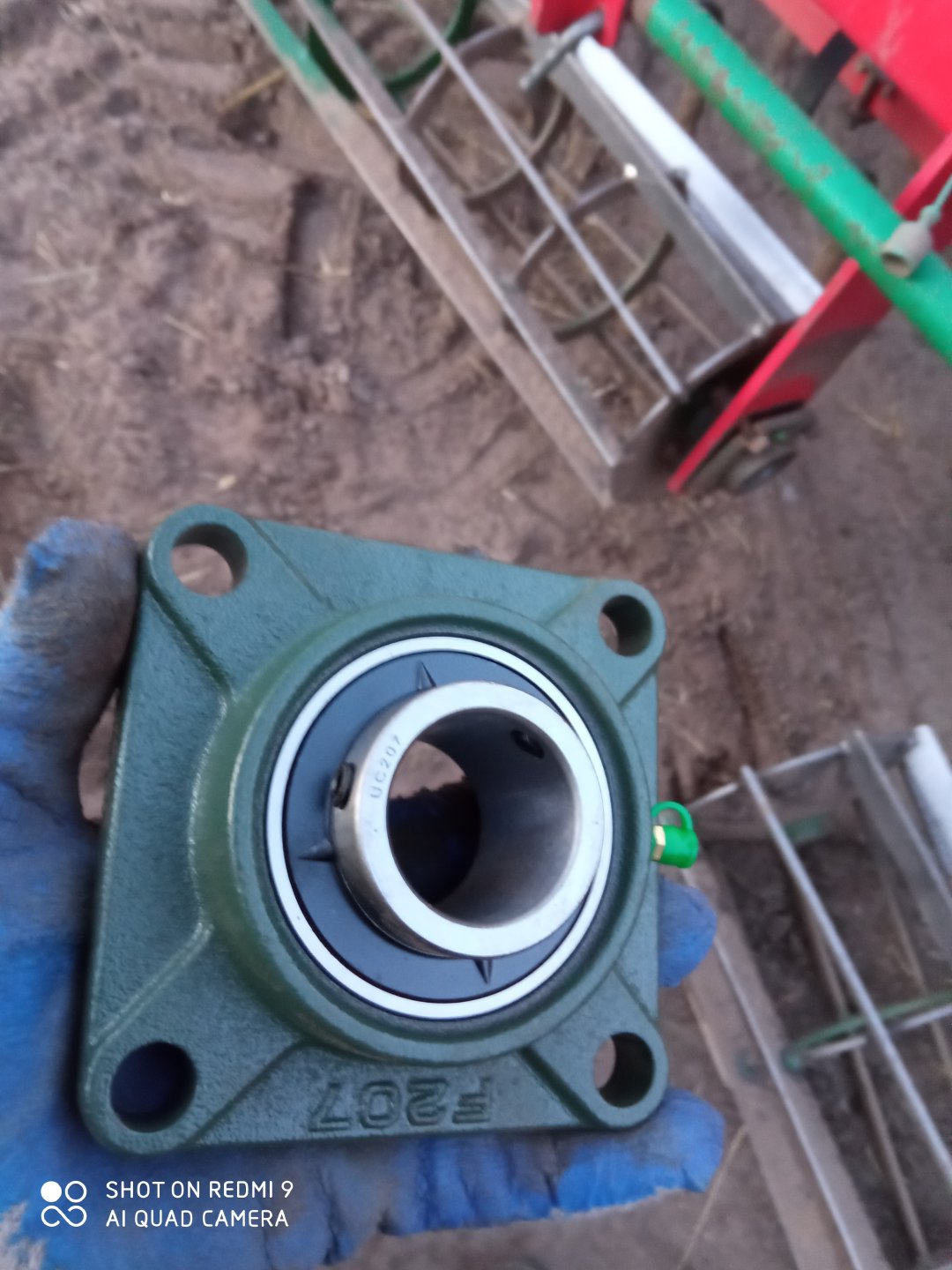

4 minuty temu, TheraRolnik napisał:
Tu kalamitka jest chyba tylko dla ozdoby 🤷
Łożysko jest zamknięte a kalamitką smaruje się tylko wachliwość w obudowie a to daje tyle co nic
Wstaw sztywne i się przekonasz

1 minutę temu, slawek74 napisał:
po co ma samarować od smaru mu gnije 🤭
no podobno nadmiar tak robi, ale raz na rok...

22 minuty temu, Pafnucy napisał:
nasmaruj czasami.
Tego nie ma sensu smarować
W bieżni łożyska jest mała dziurka, w obudowie łożyska rowek.
Żeby tą kalamitką nasmarować łozysko to musi to pracować w sterylnych warunkach
W piachu choćby cały dzień tam towot pchał to i tak nie nasmaruje się bo tam wszystko zalepione brudem.
