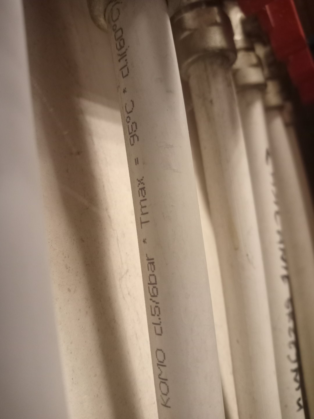

5 minut temu, bratrolnika napisał:
Przy rurkach co 20cm 45st. w instalacji to trochę za dużo
Szukaj takich które wytrzymają ciągłą najwyższą temperaturę, nie chwilową. Moje mają niby 95st.C stałej temperatury utrzymać
Najgorzej jak powie, że tyle wytrzymują a nie wiadomo czy prawdę mówi 😬 Dobrze jeszcze się rozejrzę i rozczytam 👀👀
Eee majster chyba nie puszczasz na podłogówkę 95 stopni 😱😱
3 minuty temu, kris91 napisał:
To idę szukać dalej 😉
Przeciez to na rurce jest nadrukowana taka informacja
Nie puszczam, ale tą samą rurkę wykorzystałem do grzejników. I co prawda na piecu raczej nie przekraczam 55st.C, o tyle zdarzyło się kiedyś że wyłączyli prąd, piec prawie się zagotował, i jak włączyli prąd to żeby piec schłodzić puściłem ten ukrop gdzie się da, również na podłogę
@kris91 tak to u mnie wygląda
Edytowane przez bratrolnika
Aaaaa, to ja nie wiedział 🤭🤭🤭 Patrzyłem raz z ciekawości w markecie, to tylko biała rurka była bez żadnego nadruku ani nazwy firmy, ani innych informacji 😩 A długo się nagrzewa podłoga?
