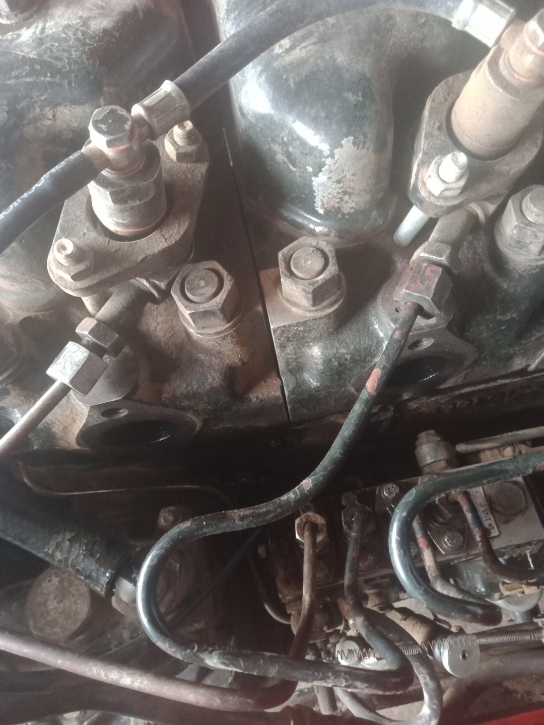

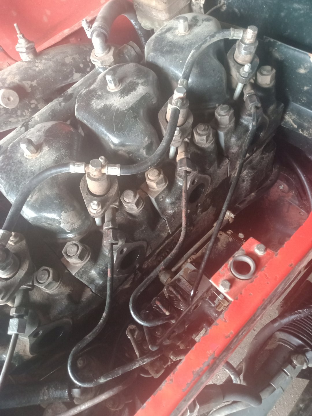

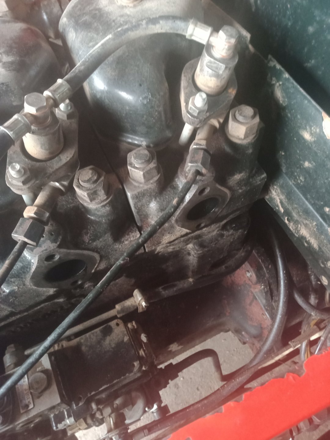

11 minut temu, V12 napisał:
A zawory nowe dawali ??
Zawory były nowe , tylko nie zwróciłem uwagi czy prowadnice wymienili , bo za podwójnymi sprężynami nie widać
No wlasnie,
srednica trzonków też może być mniejsza i luz powstanie . tym bardziej dzisiejsze czesci
Edytowane przez V12

27 minut temu, hubertb napisał:
No ale wątpię że na wszystkich 4 głowicach.
26 minut temu, Bogdan_ja napisał:
Raczej nie... Ale jak odkręci kolektor to będzie widać..
tak jak mówiłem wcześniej wszystkie , nie wiem czy będzie widać

12 minut temu, hubertb napisał:
@Uziu92 to nie mój wymysł mówię jak jest na rynku. Nagraj film jedź do zakładu zobacz co powiedzą.
Pierdziele wiozę do innego ,taki dziadek ma opinie dobrą

3 rzeczy ,
Srednica trzonka, prowadnicy i uszczelniacz
To sa przyczyny
Edytowane przez V12
Musisz kupić dobre prowadnice i zawory a nie gownolit... Ja nie wiem co tera jest w ofercie... Nie naprawiam tego złomu już z 10 lat...
Edytowane przez Bogdan_ja
Według mnie powinni poprawić, dziadek też sp***dolić to może. Sprawdzenie stanu rzeczy można zrobić nawet w domu. Rozpinasz zabezpieczenie poprawne pasowanie nowej prowadnicy do zaworu powinno być takie że zawór nie wpada w dół jak kamień a płynnie się wsuwa.
Są niby te orginalne na agrozeto, najdroższe a czy dobre
