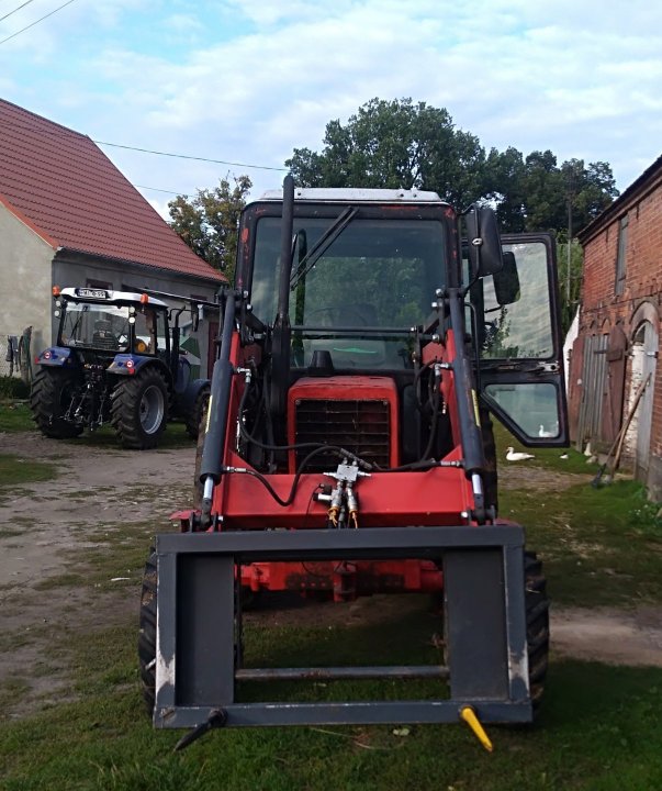

Panowie spotkaliście się kiedyś z czymś takim macie jakiś sposób żeby to wyprostować bo tak jak teraz to nawet z łyżka się nie da pracować z jednej strony ryje z drugiej w powietrzu zaczepić osprzęt tez jest problem
 Nie wiem w którym miejscu jest przegięty ,znależdż miejsce i  [ po chamsku o ile metoda budżetowa] nadciąć  ,, garb'' i dociągnąć z powrotem ... Chyba że na tej  ,,belce'' łączącej ,tej z gniazdami ,to też bym ciął  . Bo przeginanie na pałę  też możliwe ,lecz to już trzeba mieć w czym utrzymać,i i siły by odkręcić , nagrzewać a czy pojdzie gdzie trzeba ? ,czy gdzie ma ,,lżej'' ? to już loteria  . Tylko przed spawaniem  3 razy sprawdzić wymiary co by w adaptachę pasował  ,i pofastrygować ,i dalej mierzyć ,bo spaw ściąga na bok
1 godzinę temu, zbyszekbrzuze napisał:
Wychodzi ładowanie bigów jedną stroną bez dedykowanego osprzętu...
Dwoma ładowaczami dziesiątki bagów na jeden stronę, żeby pod murem ułożyć i jakoś żaden się nie wygiął.. coś innego musiało się stać
Ładuje nim maks 10 bagow rocznie ładowacz z gownolitu
1 godzinę temu, Delbeta napisał:
Upuścić powietrze w lewym przednim i tylnym kole
Wiesz ze może masz rację ale tyle to chyba będzie za mało w rzeczywistości gorzej wygląda niż na zdjeciu wyszło
1 godzinę temu, raven18 napisał:
A tam czasem nie wystarczy na otworach siłowników przełożyć
Niestety nie ma tam innych otworów już myślałem że jeden siłownik za szybko się wysuwa ale zmierzyłem i są rowne
Edytowane przez Hydrant0793
Zmierz z obu stron odległość od sworzni mocowania ramienia, do sworzni obrotu ramki/narzędzia i będzie wiadomo, czy to ramię z którejś strony rozjechane, czy może rama z jednej strony niżej/wyżej
6 godzin temu, gustaww napisał:
Przespawać uchwyt w łyżce,tanio i łatwo
Dobry pomysł ale mam jeszcze widły krokodyla i chwytaka bym musiał te 4 rzeczy przespawac wolałbym tura wyprostować ale jak się nie da to tak zrobie
 Słup od wyciągu obornika kładłem i poszedł nie tam gdzie powinien a na zawiasie się wykręcił  i rypnąl na 2 murki . A że chyba z 7 m ,słup od 14,do 12 dwuteownik. Kutwa jak paragraf . Wyciągnąłem na równe ponacinalem ,naciągnąłem i funkiel nowka  ,ale się pier**l.... było . U ciebie dobrze popatrzeć i pomierzyć i być może jedne właściwe cięcie starczy ,
