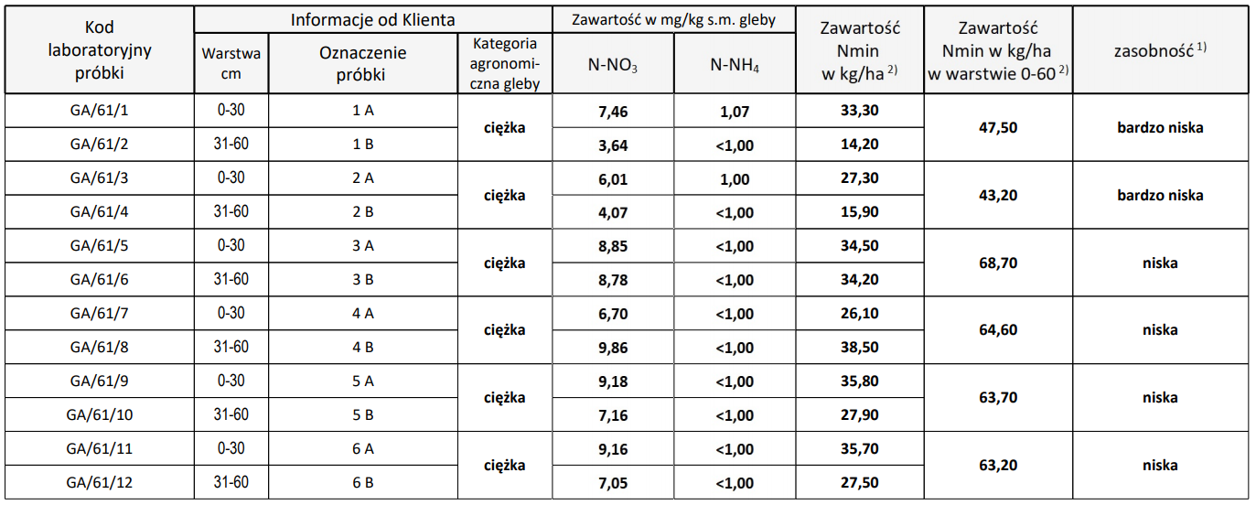

Miałem wczoraj rozmowę, i w sadach też z azotem ponoć biednie. Niby woda pozwoliła na lepszą mineralizacje resztek, ale jednocześnie  nastąpiło wypłukanie.
Choć u mnie z wodą jest tak sobie. W marcu 4mm.
25 minut temu, yacenty napisał:
To jednak chyba czas na zwiększenie nawożenia
To jednak trochę się pomyliłeś , twierdząc że w ziemi azotu jest na ful podpierając się  badaniami  z poprzedniego roku , gdzie zawartości były jak dobrze pamiętam od 100 do prawie 200kg/ha
@agrest  azot z mineralizacji to raczej będzie dostępny dopiero jak się zrobi ciepło , bo jest wiązany z glebą , oczywiście część się wypłukała

Dokładnie w 19 było od 100 do 180 kg. nie zmienia to faktu ze owe 60kg jest i nie ma co tak panikować wiosną. mając te wyniki przed 2 dawką mogę zmienić plan nawożenia i nikt mi nie powie ze 120 czy 130 kg N w drugim zabiegu to złamanie normy azotanowej :P

Tak tak i przeciez azot z gleby jest szybciej dostępny od saletry no nie?? Z 1 dawką pisales, ze nie trzeba sie spieszyc bo w glebie jest, jak Ci badali to mogles sie zapytac kiedy on bedzie dostępny.
