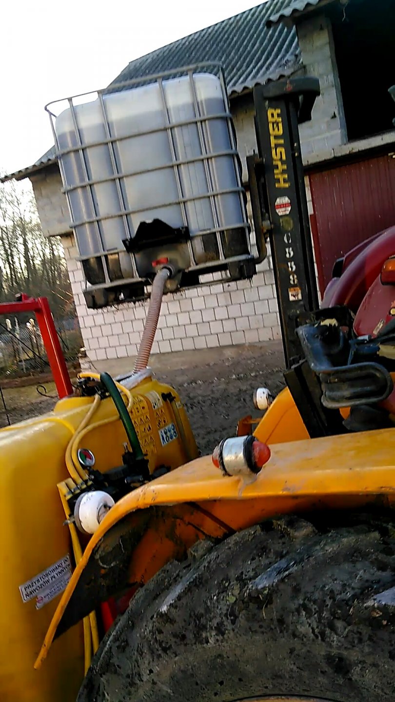

Dnia 20.02.2021 o 18:18, miwigos napisał:
Z mausera grawitacyjnie nie leci szybko
Dnia 20.02.2021 o 19:32, Broody napisał:
Razy dwa spokojnie 😉 chyba że śluza duża. Przy wyjściu 2cale spokojnie do 10 minut
Dnia 20.02.2021 o 19:35, Agrest napisał:
No i ja te 10minut obstawiam.
400 litrów - 63 sekundy

Ja dziś 1000l rsm lałem , tylko mam zwężkę to 8 - 10 minut będzie.
Zależy też jakie są zawory w mauzerach . U mnie są kulowe , to po otwarciu nie blokuje nic , całe 2 cale prześwitu , a są jeszcze łopatkowe , które po otwarciu mają przez środek łopatkę i ona też pewnie trochę hamuje przepływ rsm
