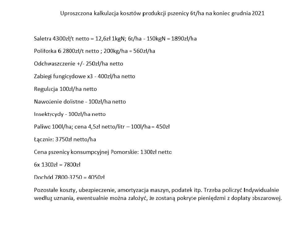

zrobiłem za 106 i 122zl po obu czysto póki co. zobaczymy czy będzie oprawka wiosna
Zawyżony koszt herbicydu, ale fungi trochę "za tanio", więc na jedno wyjdzie 🤔
Saletra była wliczona w koszty
Jak zostaje 4-5 tyś to za mało ,do nie dawno jak zostawały 3 tysie , to było super
Mało. Rentowność musi wynosić min. 50% 😎
za 3 tyś. można było kupić 2.5 t. saletry. Teraz 0.7 t.
No ale masz 3 tys z hektara zysku i na hektar nie siejesz chyba 700 kg saletry ?
