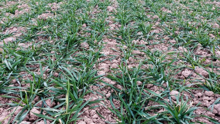

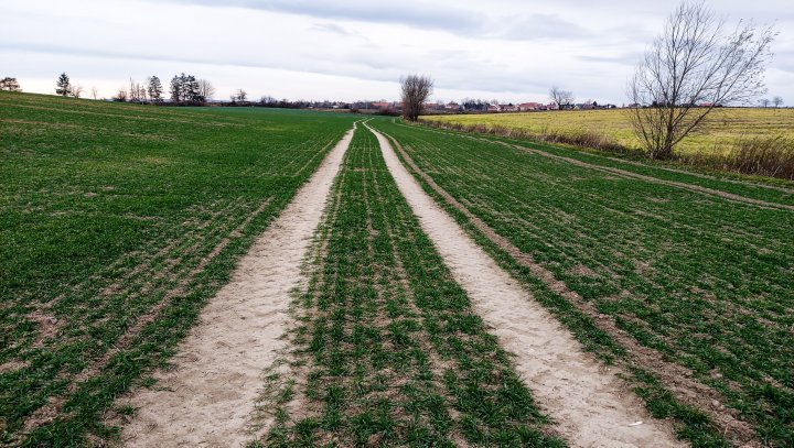

Pszenica siana 20.09. Dość wcześnie. OK 300 szt na m2. spacer.pngspacer.pngMimo to wydaje się dość rzadka.Zdjęcie robione przy -2 st przez co też może takie wrażenie inne jest. Co myślicie ?

Rzadka? Na moje oko to za gęsta i moze byc problem z grzybkami i wyleganiem chyba ze zadbasz o to porzadnie a nie niech sie dzieje wola nieba :)

u mnie pszenica taka - 300 roślin siane 25.09
no wydaje się sporo gęściejsza niż moja. Ogólnie to zbyt rzadkie siewy się u mnie nie sprawdzają. Przeważnie siałem trochę gęściej. No ale skoro mówicie że gęsta no to chyba za rzadka nie jest ;)
Tu jest pszenica po pszenicy.Na t1 pójdzie UNIX 0.6 i fenpropidyna 0,4
Zabieg t1 w normie ale pytanie czy t0 nie bedzie potrzebne 🤔
Według hobbysty nie żyjącego z ziemi i siejącemu dużo gęściej, na kilogramy to rzadka. Ale jak ktoś celuje w jakość i bardzo wysokie plony to chyba woli rzadką niż gęstą.
