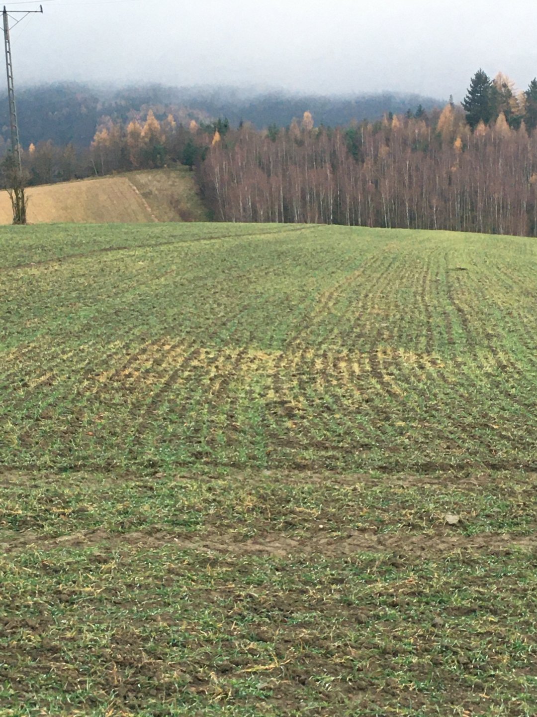

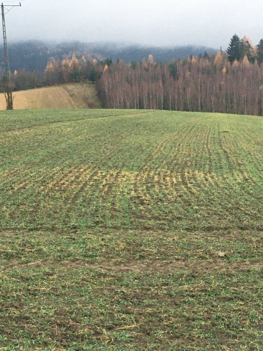

4 godziny temu, MatiRol92 napisał:
Przedplon owies, nawożenie 200kg/ha polofoska 6, gleba IIIb-IVb, odmiana pszenżyto sekret
oprysk expert-met +dff
zaprawione kinto plus
Słoma była zebrana ? Wszystkie działki po owsie masz ?
Tak, słoma zebrana była. Mam jedna pszenżyto po pszenzycie i najgorzej tam wyglada
1 godzinę temu, Agrest napisał:
To biało fioletowe na zdjęciu to przebarwienie po dff lub chlomazonie od dalekiego sąsiada  a nie fosfor
Na zdjęciu ten pas to zakręcanie z włączonym opryskiwaczem . To miejsce dostaje minimum 3x oprysk
Jutro podeśle inne foto, na środku pola nie zawracam z opryskiwaczem

Niski fosfor tak mi się wydaje. Dwa lata temu miałem to samo w pszenżycie w tym poszło 150kg polidapu pod korzeń i roślina bardzo ładna.
Niski fosfor i 69 P go podniosło , tylko trochę
Nigdy nie stosowałem Dff, skora taki grożny to czemu tak wiele osób nim pryska ,chyba lubicie adrealine
Edytowane przez miwigos
Dff nie jest groźny. Jak wszystkim trzeba umiejętnie pryskać :D Wielu robi experta z dff i tylko niewielu obserwuje potem uszkodzenia. Być może zbyt wysoka dawka dff albo w niekorzystnych warunkach był oprysk
Na zdjęciu z poprzedniej storny które wrzuciłeś nie widzę objawów uszkodzenia po dff czy metrybuzynie. Być może zbyt duże stężenie poszło na końcówkach lanc bo wygląda jakby tam właśnie kończył się opryskiwacz. Też jesienią tak sobie rzepak załatwiłem. Nie po środku ścieżki ale właśnie ostatnie 3-4 dysze wypryskały podwójną dawkę

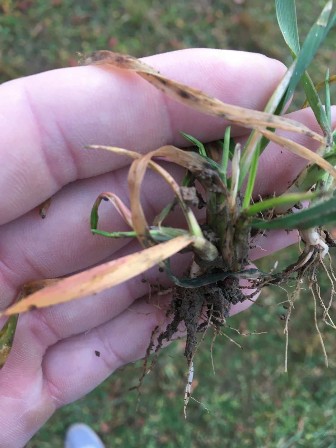

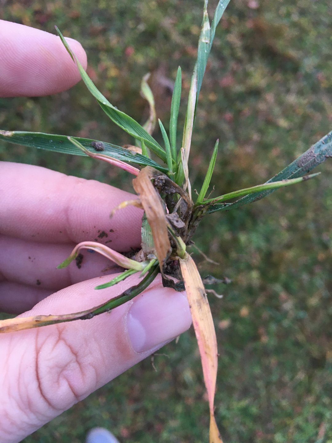

Dziś zastałem taki widok na polu, mam jeszcze jedna działkę, gdzie wyglada to trochę gorzej. Czym to może być spowodowane??
Zobacz czy nie masz poodgryzanych korzeni w ziemi wygląda to tak jak ugnicie, mam identycznie i własnie nicienie mi wpierdalaja ;/

A może to żółta karłowatość-wirus, na mszyce było pryskane?
Nie widze dokładnie, na tym drugim zdjęciu ten pęd środkowy jest taki zgrubiały "cebulowaty"?
MatiRol92 napisał:
no dobra uznajmy, że przebarwienia spowodowane są opryskiem. Co teraz? pozostaje mi tylko czekać do wiosny?
jeżeli przyjmiemy fito czyli oprysk to możesz dać asahi, odżywki, suplementy, albo plecakowym opryskiwać tylko co żółte. możesz poczekać. No skąd nam wiedzieć. Może to nie fito, ale wydaje się jak od linijki więc raczej też nic innego.
