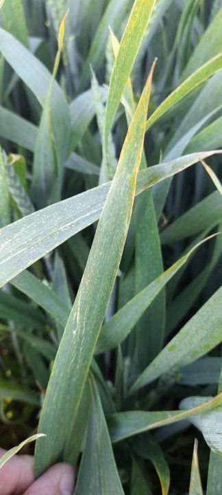

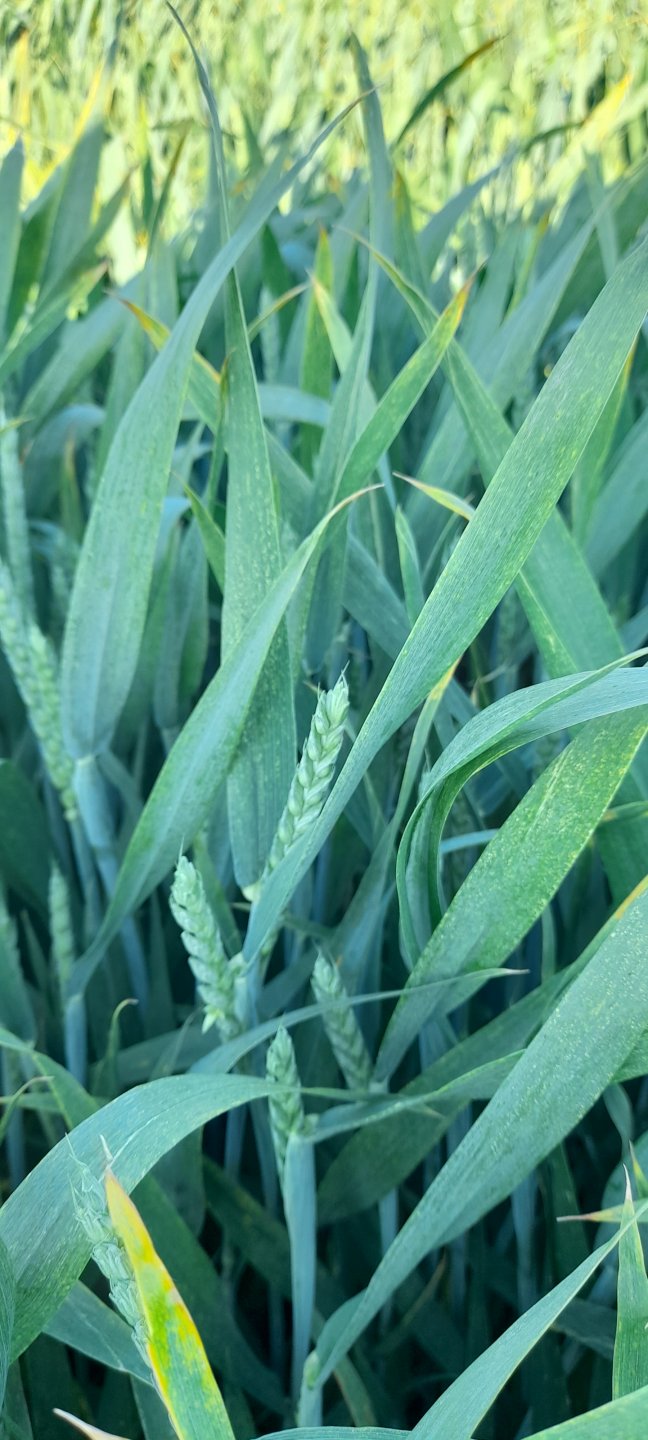

Moja się trochę przybarwiła jak ponad tydzień temu robiłem t2 plus odżywki. Po wcześniejszych komentarzach prawdopodobnie od siarczanu albo mocznika, ach, zawsze coś

jeśli chodzi o przypalenia końcówek to rozmawiałem dziś z sąsiadem który robił T2 tego samego dnia co ja i tymi samymi srodkami i dawkami bo obaj zamawialiśmy żeby było taniej tylko ja jechałem ok 18-19 po słonecznym i ciepłym dniu a on dopiero o 23-24 + rosa bo miał poród krowy i u mnie końcówki podobnie przypalone a u niego super zielone. Obstawiam ze to nie do końca tylko chemia była przyczyną przebarwień tylko stres suszy ciepła i wlasnie chemia. Wszystko nałożyło się w jednym czasie. A o 24 było już parę godzin po upałach, roslina odżyła + Rosa. O której robiłeś zabieg?
