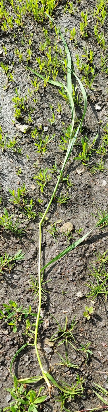

55 minut temu, On89 napisał:
Panowie jak myślicie co to za chwast? bo już sam nie wiem.. trochę tego mi wyskoczyło faza pszenicy bbch 37-39? Czym jeszcze moge to zwalczyć?
W moich stronach na wielu polach dużo się tego pojawiło.
Wyczyniec polny.
Ja nie walczę, bo za duże ryzyko.
