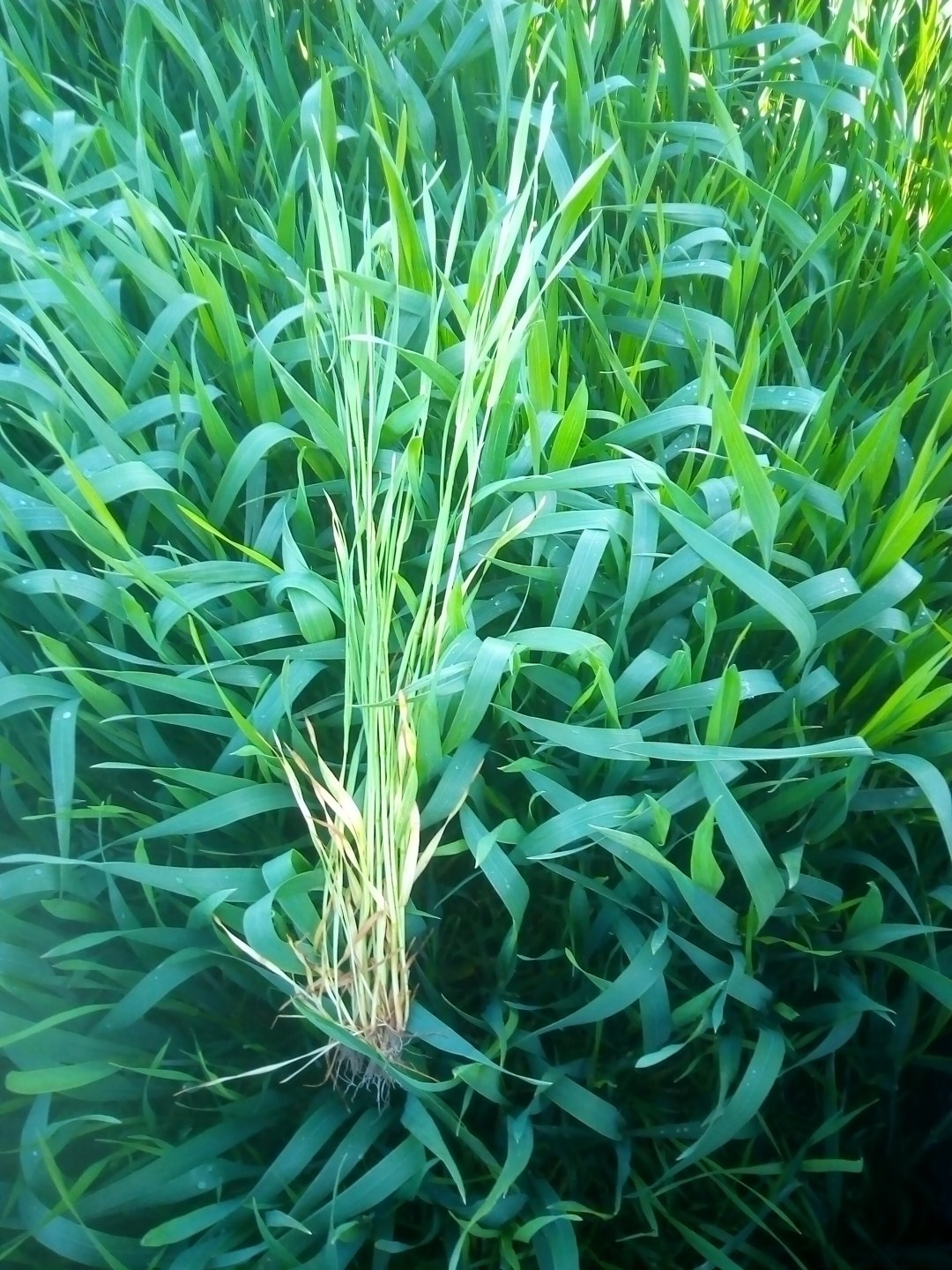

Jaka dawka Axiala na taką miotłę dajecie minimum ale żeby ją powaliło? Rexade miotłę mi przepuściło i pierwszy i ostatni rok ten środek zastosowałem reszta chwastów padła.
Rok czy dwa lata temu miałem pszenice która prawie się kłosiła a miotła niewiele mniejsza była i taka dawka wystarczyła. Każdy robi jak chce.

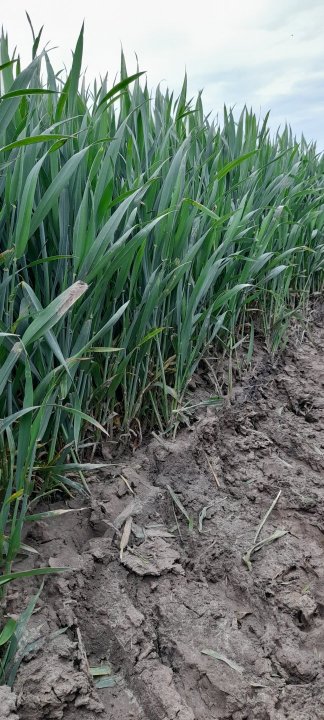

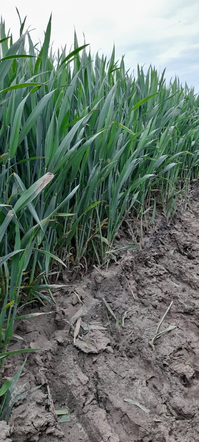

Pryskałem wczoraj na t2 pszenice i mam jedne pole około 3 ha bardzo podmokłe gdzie przetacznik perski zaczyna przeganiać już pszenice , czym go zwalczyć ? faza lsicia flagowego  Pryskłame wcześniej mustangiem forte i pumą  .Fundamentum wystarczy czy cos jeszcze ?
Poczekaj do żniw.... i 10-7 dni przed koszeniem  tak jak w przypadku perzu 4l/ha  roundap energy lub zamiennik +siarczan amonu w odpowiedniej dawce(2-max 5 kg/ha). Chyba ze masz dużo czasu do zasiewu na jesieni to można odczekać aż od rośnie .... teraz nie zaszkodzi a zlikwidujesz na lata jak napisałem...

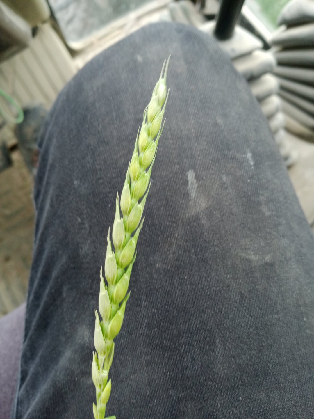

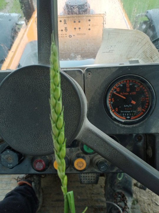

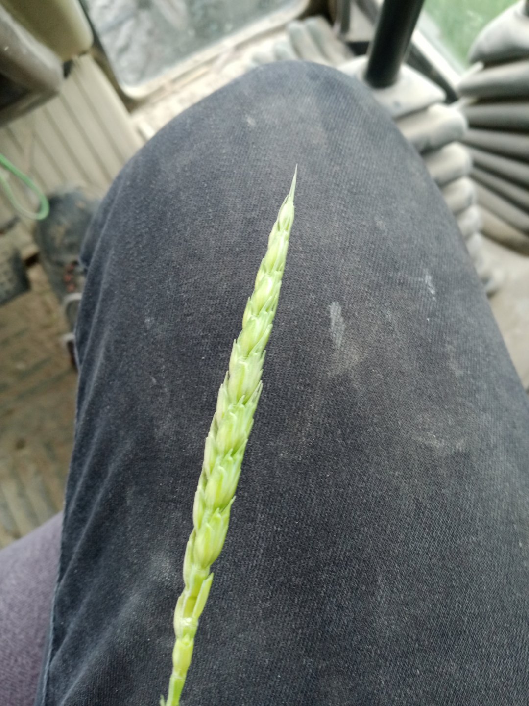

W pszenicy Belissa kwalifikat wychodzi dużo takich kłosów. Nie wiem co to jest ani to pszenica ani to pszenżyto. Jest to napewno z materiału siewnego bo występuje tylko w sianych rzędach. Mieliście takie przypadki.
Jakiś te kłosy wąskie, jeszcze nie spotkałem takich kłosów u siebie w pszenicy. może to taka odmiana nie wiem co myśleć pierwszy raz mam Belisse . trochę podobne te kłosy do orkiszu
